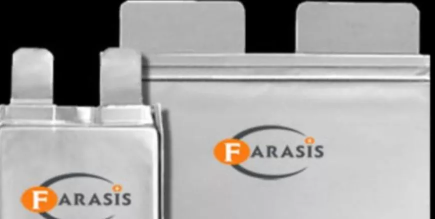

日前,孚能科技公告了一款新电池——能量密度达到330Wh/kg。
孚能方面表示,其采用先进硅负极材料以及单壁碳纳米管导电剂和新型粘结剂配方进行设计的电化学体系,有效克服了硅膨胀的问题,达到超过1500次循环的能力。
此外,该电芯在零下 20℃温度下仍能提供 90%的容量。
孚能正申请权威检测机构按国家标准对其进行测试,预计测试周期约为3个月。测试后,即可销售使用。
这款电芯在目前业内水平如何?采用的又是什么技术?

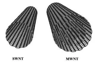

查阅相关论文显示,单壁碳纳米管与石墨烯关系密切。
单壁碳纳米管就是由单层石墨烯卷曲而成的,多壁碳纳米管则是由两层及以上石墨烯组成。
图中左侧为单壁碳纳米管,右侧为多壁碳纳米管
从本质上看,碳纳米管和石墨烯都属于石墨类材料,只不过碳原子的排列组合不同。
石墨烯是从石墨材料中剥离出来、由碳原子组成的只有一层原子厚度的二维晶体,也分为单层石墨烯和石墨烯微片(多层结构)。
也就是说,形成螺旋状的是碳纳米管和片状的是石墨烯,所以它们都具备石墨的一些相同特性,比如导电性。
