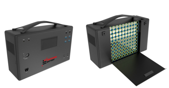

据外媒报道,使用一种新型电池系统——可切换电池,有望直接用可再生能源为电动汽车充电。电池技术初创公司Switching Battery Inc的创始人Kannappan Chettiar表示:“目前的所有商用电池都是非切换式的。”
(图片来源:prnewswire)
可切换电池是一种带印刷电路板(PCB)的新型硬件,通过软件将所有电池同时连接到可再生能源和负载。与不可切换电池相比,这种电池具有两点独特之处。首先,通过两个独立的切换电路(50-60Hz)和晶体管开关,对电池进行即时充放电;其次,该切换电路支持“电压移位”(voltage shifting)新技术。
这种电池的技术原理并不复杂,目前正在申请专利。在同一电路中,电池不能既并联又串联,而在两个单独电路中,可同时实现串联和并联,通过两个独立循环,形成新的电池连接方式,称为串并联。当第一个电池电路与可再生电源(如太阳能电池板)并联充电时,这种串并联设置支持新的能量流动技术,称为“电压移位”。然后,电路切换至第二个电池电路,该电路定时精确并串联至负载,从而提高负载电压。
在太阳能电池板空间有限的情况下,比如电动汽车,电压移位技术很有用,因为可切换电池能够满足驱动负载所需的电压。这项技术也适用于其他可再生能源,比如在风速缓慢的情况下受到影响的风力涡轮机。Chettiar表示:“可切换电池就像一个灵活的水箱,能够倒出所有的水。通过在更宽的并联装置和更高的串联装置之间不停地进行切换,更为有效地提取电池中的所有电子。”
该电池将于2022年初上市销售。Chettiar是一位教育企业家,该项电池研究最初由其教育集团斯坦菲尔德学院(Stansfield College)进行。后来,Chettiar继续与来自世界各地的独立专家团队进行相关研究。
