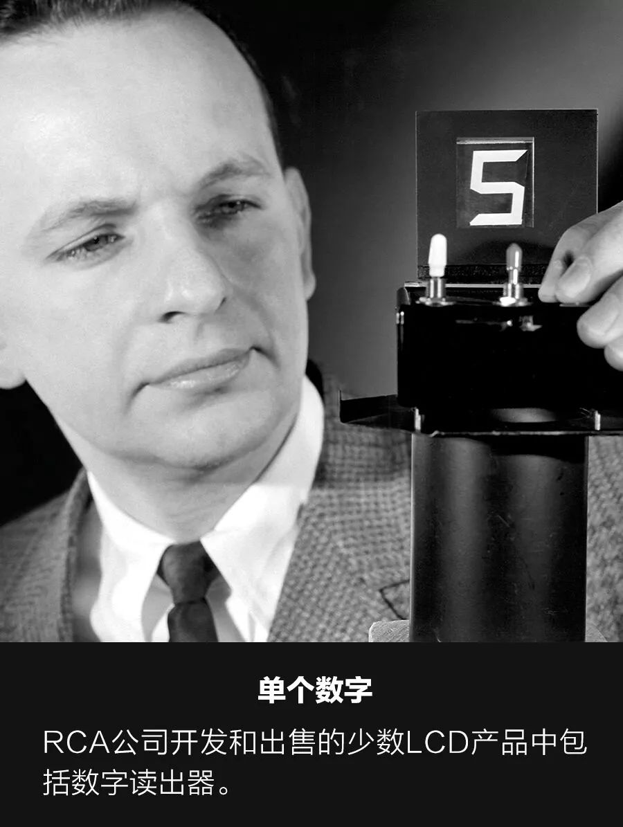

当理查德.克莱恩在普林斯顿看到海尔迈耶研制的液晶屏原型时,LCD研究小组已经朝这个目标迈出了极为重要的几步。最值得一提的是,他们已经利用亚大茴香基对氨基苯醋酸盐的衍生物合成出在室温下具有向列特性的液晶材料,这一重大突破使得液晶的商业应用成为可能。此外,研究小组还制作了若干原型样品,包括一台拥有液晶读出装置和座舱显示屏的电子时钟。

第一份合同的签署对象是一家名为阿什利-巴特勒(Ashley-Butler)的公关公司,该公司出资10万美元请RCA公司建造一块动画显示屏,以宣传软饮、阿司匹林和其他产品。同时,生产计量器和机械计数器的维德路特公司(Veeder Root Co.)也出资相同数额以换取一款汽油泵的液晶读出装置。此外,杰维斯公司(Jervis Corp.)以5万美元的价格购买一款使用动态散射原理缓解前车灯刺眼强光的汽车后视镜。
