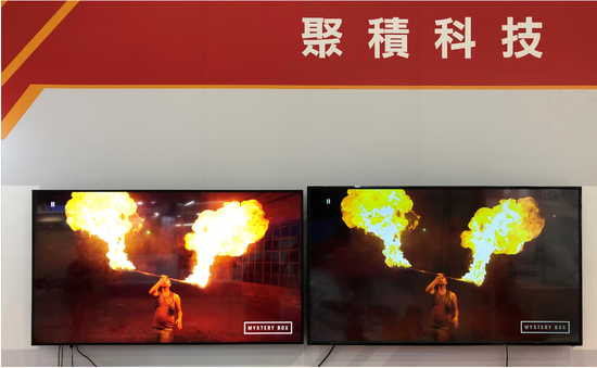

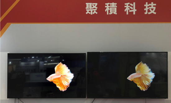

(2021年4月22日) 聚积科技参与台湾2021智能显示展览会,展位位于mini-/ micro-LED主题馆,这次展出的焦点为mini-LED背光技术与传统背光源技术的正面对决。我们对比尺寸均为65吋的LCD电视,同时播映4K画质影片,可以发现两者的明显差异:昏暗画面中的细节清楚可辨;在明亮画面中除了看得到细部纹理外,显示画面鲜明色彩的程度亦大幅超越传统背光源技术。造成前述差异的原因在于显示器面板下的发光板是由数千颗mini-LED灯点组成,当显示明亮画面时,画面下的灯点依画面发光程度有层次地被点亮,可实现至少1,000 nits的超高亮度,比传统背光源亮度提高数倍;而昏暗画面下的灯点则是呈现具层次的微亮到完全关闭,亮度接近于 0,对比度相对更高。因此,采用mini-LED背光源技术所达成上千区的「区域调光」功能,实现高动态对比(HDR)与区域独立调光功能。此次mini-LED背光源展品内建聚积LED驱动芯片,区域调光共1,152区,可达到HDR1000 (最高亮度1000 cd/m2)规格,并由合作伙伴A2V数组视觉团队设计数组光型(Array Vision) mini-LED灯板,搭配精准区域调光算法(Array Plus)以及TFT面板像素补偿技术(Pixel Compensation Tech),有效降低mini-LED区域调光常见的光晕问题。
