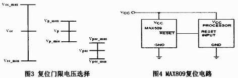

2.1 提高复位门限
提高MSP430的复位门限Vpor',令Vpor'位于MSP430正常工作电压范围内,且接近于MCU正常工作时的最低门限Vcc min,此时可以保证在供电电压位于Vcc min附近且MCU仍能正常工作时,在门限处向MSP430发出复位信号。此时Vpor的值应位于供电电源的低限(Vp min)和MSP430正常工作电压的低限(Vcc min)之间。如图3作图所示。
MSP430F149是目前用量最广的MSP430芯片之一,其工作电压范围在Vcc min=1.8V,Vcc max=3.6V之间,当选择低压差线性稳压器件TP-S76033时,其供电电压Vp max=3.34V,Vp min=3.23V,此时应选择复位门限范围在3.23V和1.8V之间。为提高系统可靠工作的条件,Vpor尽可能选择低一些。选择复位芯片MAX809S(如图4右图),其复位门限为2.89V(Vpor min)
此方法适用于供电系统的容差很小、供电电压精度很高的情况下。
2.2 延长外复位信号时间
由于MSP430内部POR只有在上电时提供复位,对于遇到短暂波动至供电压值降至Vpor以下但仍高于Vcc-min又迅速恢复的情况(如图l(a)所示的第二次电压下降),上述方法不能触发有效复位,此时,可以采取延长复位信号持续时间或增加复位周期的方法。让复位信号在压值恢复后维持足够长的周期,仍可促使芯片正常复位。MAX809S最高可维持140ms的有效复位信号,远远大于MSP430F149的有效复位信号要求时间(25μs)与POR信号维持时间(250μs)之和,在系统遇到周期120ms以内的电压波动时可保证系统正确复位。
利用带有看门狗定时器的复位芯片MAX803,还可以控制发送长达1s的复位信号发送间隔,适用于周期更长的电压波动情况使用。
