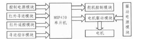

1 系统原理
1.1 自动寻迹模块的系统原理
本设计中自动寻迹模块主要由单片机及其外同电路、红外寻迹电路、直流电机控制电路等组成。正常工作时,单片机循环检测红外寻迹电路输出信号,据此产生直流电机控制信号,当系统检测到工作方式发生改变时,系统进入相应方式。其原理框图如图1、图2所示。
图1 自动寻迹模块原理框图
图2 自动寻迹模块原理框图

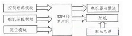

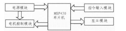

1.2 六自由度机械手模块的系统原理
系统的设计采用模块化的方法,将机械于划分为基座、手臂、手腕、手部4部分。控制器以MSP430单片机为主控制器,具体控制部分框图见图3。
图3 六自由度模块的原理框图

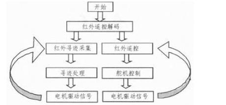

3 软件设计
本系统的软件设计面向硬件,选用C语言编程。最主要部分是单片机控制电机转动(包括正转反转)、时间的延迟和PID算法,具体的设计流程图见图4和图5。
图4 自动寻迹模块控制流程图
图5 六自由度模块流程图
