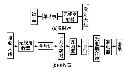

新型塔吊无线遥控系统包括发射器和接收器两个部分,遥控系统结构,如图1所示。发射器由键盘输入电路、单片机、无线发射电路和天线等构成;接收器由接收天线、无线接收电路、单片机、三2八译码器、反相器、与非门、光电耦合器、继电器等构成。其特点是系统的核心采用超低功耗的MSP430系列单片机,进而采用三2八译码器、反向器、与非门、光电耦合器以提高抗干扰能力和系统的可靠性。

信号发射电路包括键盘、CPU 和数据发射部分,硬件原理,如图2 所示。塔吊的控制量(上、下,左、右、前、后、低速、中速、高速、急停等)通过键盘输入电路将相应控制信号送入单片机MSP430F135 的I/O口,经过单片机处理的信号通过其SP I口输出到无线芯片nRF905,单片机协调整个系统的正常工作,同时对射频芯片进行设置以确定其工作模式、工作频率、传输速率等参数,输出信号经过无线芯片的处理,送入无线发射部分发送至接收方。

接收电路与发送电路基本相同,只是无线芯片工作在接收模式。塔吊系统的可靠性要求高,为防止干扰引起接收电路误动作,接收驱动输出采用软件编码、硬件译码技术,即每个继电器的动作对应一个数字编码,该编码经译码器译码输出,输出信号经光耦隔离和反相器驱动输出控制继电器的动作。这样其他信号的输出将被禁止,也消除了系统由于上电(或断电)短暂时刻I/O口输出不确定而引起的误动作。

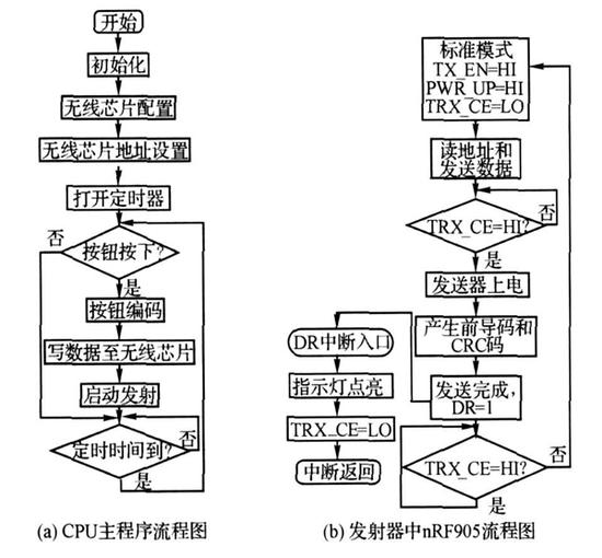

发射器刚上电时,完成的初始化主要包括: I/O端口初始化、无线芯片配置、打开定时器和I/O 中断使能。其余的功能主要在定时中断和I/O中断服务子程序中实现。中断服务子程序的主要功能为:判断各按钮的状态、按钮状态编码、编码状态发送。MSP430微控制器和nRF905通过SP I口通讯的处理流程如下:
(1) 微控制器有数据要发送时通过SP I接口,按时序把接收机的地址和要发送的数据送传给nRF905;
(2) 微控制器置高TRX _CE 和TX _ EN, 激发nRF905的ShockBurstTM发送模式;
(3) nRF905 按ShockBurstTM 发送: ①射频寄存器自动开启; ②数据打包(加字头和CRC校验码) ;③发送数据包; ④当数据发送完成时,数据准备好引脚被置高。
(4) AUTO_RETRAN被置高, nRF905不断重发,直到TRX_CE被置低;
(5) 当TRX_CE被置低, nRF905发送过程完成,自动进入待机模式。
发射器流程图,如图3所示。

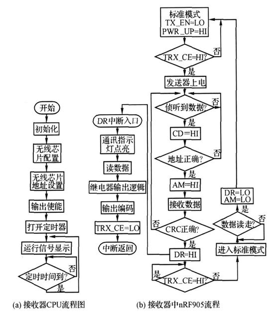

3. 2 接收端软件
接收器上电初始化主要包括: I/O端口初始化、无线芯片配置、打开定时器和I/O中断使能、继电器输出使能。其余的功能主要在I/O 中断服务子程序中实现。nRF905进入接收模式后,不断监听接收信号。当收到载波信号时,发出CD中断信号;当接收地址正确时,发出AM中断信号;当接收数据正确时, nRF905自动移去字头、地址和CRC校验位,然后把数据准备好引脚置高,发出DR中断信号。微控制器中断服务子程序通过SP I口读取所实现的主要功能为:判断各按钮的状态、按钮状态编码、编码状态发送。MSP430微控制器通过SP I口读取nRF905内的数据,接收端主程序流程图,如图4所示。
