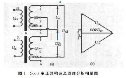

数字-轴角转换(DSC)是将数字形式表示的轴角度θ通过运算电路转换为正余弦旋转变压器形式的电压,经正余弦旋转变压器和经过Scott变压器后驱动同步机指向对应轴角位置,从而完成数字-轴角转换。
为了将两相正余弦旋转变压器信号变为三相同步机信号,需使用Scott变压器.其基本构造及原理分析如图1所示。
转换1
