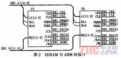

和Flash不同,SDRAM不具有掉电保持数据的特性,但可读可写,且存取数据的速度很快,因此SDRAM在系统中主要用作程序的运行空间、数据及堆栈区。为了充分发挥32位CPU的数据处理能力,本系统采用两片16位数据宽度的SDRAM并联构建32位的存储器系统,其中一片作为高16位,另一片作为低16位,两片SDRAM均与NUC960的EBI总线连接,可满足系统相对复杂的运行要求,电路如图2所示。
