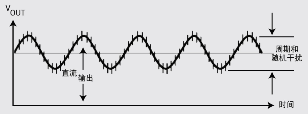

– PARD — 周期和随机干扰,这个术语在业内广泛使用,它的定义为在所有其他参数保持不变的情况下,直流输出与其平均值的偏差。它衡量的是直流输出经过调理和滤波电路之后仍然残留的多余交流和噪声分量,用有效值(RMS)或峰峰值表示。在20 Hz 至 20 MHz 的带宽范围内,峰峰值测量更常用。在 20 Hz 以下发生的类似PARD 的变化通常称为漂移。

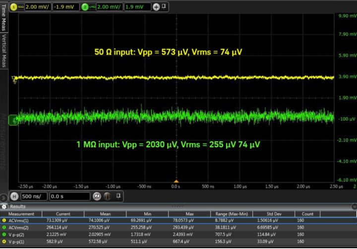

技巧 1. 选择噪声最低的示波器测量路径
显然,如果要测量直流电源上的噪声,您肯定希望示波器测量系统的噪声尽量小,以免影响您的测量结果。遗憾的是,许多用户正是在这里感到迷茫,他们不知道可能有更好的选择。示波器测量路径由所使用的示波器和示波器输入端子(50 Ω 或 1 MΩ)组成。
对于许多示波器而言,50 Ω 输入路径的噪声比 1 MΩ 路径低。下面的图 1 显示了 Keysight DSOS054A 高清示波器(500 MHz,4 通道)的 50 Ω 输入和 1 MΩ 输入的基线噪声。
图 1. Keysight DSOS054A 的 50 Ω 和 1 MΩ 示波器输入的基线噪声比较。
这种类型的测量通常称为指零测量,是确定示波器测量系统基线噪声的一种测量。这是一种合理性校验,类似于在进行导通或电阻测量之前先将数字万用表上的引线短接一下的做法。您最好对整个示波器测量系统(包括探头)执行一次指零测量,这样可以确保示波器和探头适合用于您要执行的电源噪声测量。要进行指零测量的话,只需像进行电源噪声测量一样对示波器和探头进行配置,然后将输入端短接到地(或在差分探头上短接一下输入),即可开始测量噪声。

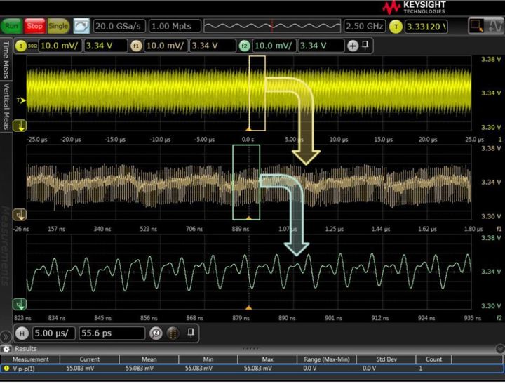

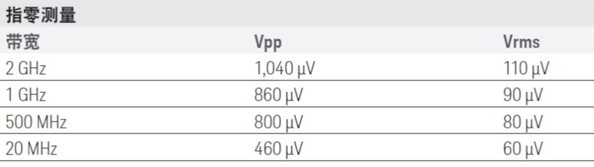

技巧 2. 通过限制带宽降低测量系统的噪声
带宽是不是越高越好?不一定。示波器和探头的噪声电压与频率有关。通过将使用的带宽限制为给定测量所需的带宽,我们可以减少测量中出现的示波器和探头噪声。我们以图 2 中显示的测量为例进行说明。在这些测量中,我们使用了 Keysight MSOS804A 示波器(8 GHz,10 位 ADC,20 GSa/s)和 N7020A 电源探头(2 GHz,1:1 衰减)来执行前面提到的指零测量。测量结果汇总在表 1 中。
表 1. 在不同带宽下得到的指零测量噪声结果
图 2. N7020A 电源探头和 S 系列示波器在不同带宽限值下的基线噪声。

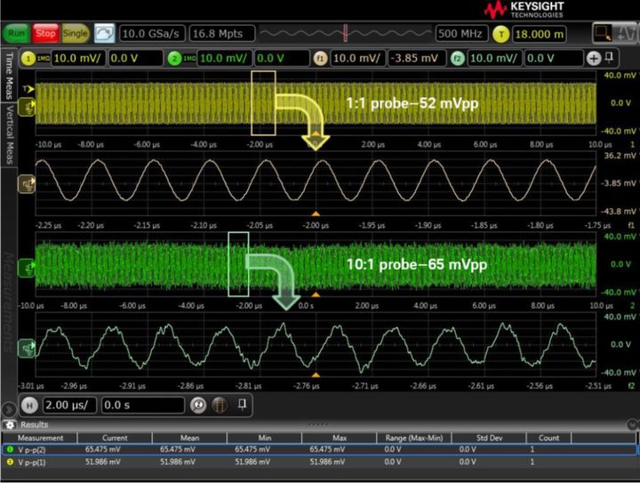

技巧 3. 使用 1:1 衰减降低测量系统的噪声
示波器探头具有不同的衰减比。您可能最熟悉 10:1 无源探头。使用 10:1 探头的一个优势是它能让您测量超过示波器最大输入的信号。衰减的不利之处在于,衰减比越大,示波器噪声幅度相对于被测信号幅度就越大。详细信息请参见右栏的“关于示波器噪声的小经验”部分。
我们以图 3 中所示的测量结果为例进行说明。使用 10:1 探头和 1:1 探头分别测量同一个信号,即 20 MHz 50 mV p-p 正弦波信号。两次测量的唯一区别是衰减比不同。1:1 探头测得的值为 52 mV p-p,而 10:1 探头测得的值为 65 mV p-p。较高的衰减比使得信噪比降低,所以测量值超过实际值至少 25%。由此可以看出,在测量小信号时,示波器和探头噪声可能对测量结果有很大影响,此时最好使用尽量小的衰减比。

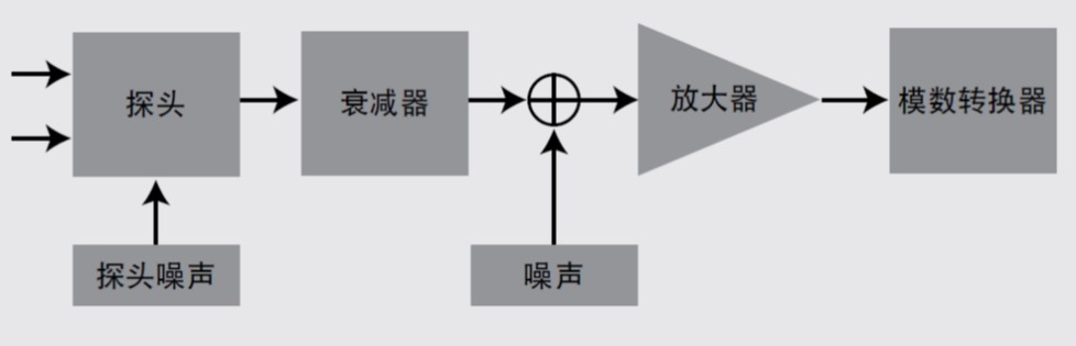

关于示波器噪声的小经验
参见下面的方框图。示波器和探头系统中的噪声主要来自两个方面。示波器中的输入放大器和缓冲区电路会产生一些噪声,有源探头的探头放大器也会产生噪声。
示波器使用衰减器来改变垂直标度系数。当信号经过衰减后,相对来说示波器的噪声就变大了。当衰减器设置为大于 1:1(最灵敏的示波器硬件量程)时,噪声看起来相比示波器输入端口处的信号成比例放大。例如,在未插入衰减(1:1)时,示波器的基本灵敏度为 5 mV/格。在这个例子中,我们假设示波器在 5 mV/格时的本底噪声为 500 µVrms。如果我们将灵敏度改为 50 mV/格,示波器会在输入端串联一个 10:1 的衰减器。此时的噪声相对输入来说,就像是 5 mVrms 一样(500 μV*10)。如果将配有衰减器的探头连接到示波器,会发生同样的情况。示波器的噪声看起来相对探头输入端的信号成比例放大,放大倍数等于衰减比例。

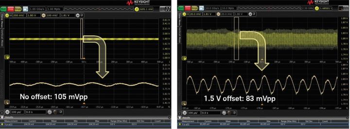

技巧 4. 使用探头偏置增加动态范围
探头偏置是有源探头的一项功能,它使用户可以去除被测信号中的直流内容。尤其是在直流信号上有较小的交流信号时(比如测量电源噪声时),探头偏置更加重要。图 4 显示了分别使用和不使用探头偏置时,对 1.5 V 电源上的噪声进行测量的结果。其中的差异是因为示波器在较大 V/格设置下应用了衰减。
注:提供偏置的大多数有源探头也具有超过 1:1 的衰减比,这与降低示波器测量系统噪声的目标相悖。有一些探头(例如 Keysight N7020A 电源探头)能够同时提供偏置功能和 1:1 衰减比。N7020A 的偏置范围为 ±24 V。
图 4. 使用和不使用探头偏置时测量 1.5 V 直流电源的噪声。

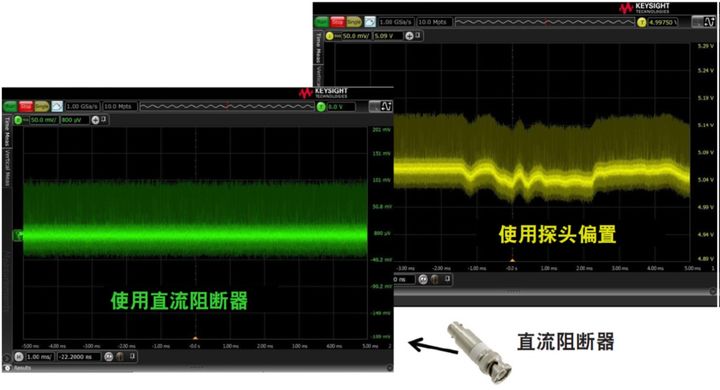

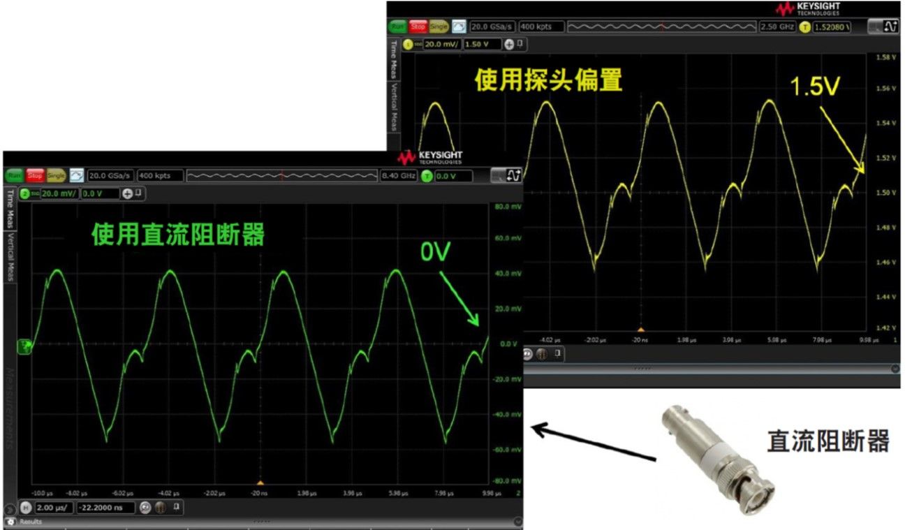

技巧 5. 了解直流阻断器的缺点
直流阻断器是一种专用的大电容,可以插入到信号与示波器输入端之间。直流阻断器的用途是阻断或去除信号中较大的直流分量,以便将示波器设置到更灵敏的量程,这一测量原理与前文中关于使用探头偏置的原理是一样的。直流阻断器的缺点在于它除了阻断直流内容之外,还会阻断低频交流内容,例如漂移或电源压缩。图 5 显示了分别使用直流阻断器和具有探头偏置功能的 N7020A 电源探头对 5 V 直流电源进行测量的比较。从这个例子中,您可以看到使用直流阻断器进行的测量会去除低频电源漂移并可能产生误导。另外,由于直流信息被阻断,测量结果中没有包括这一信息,因此无法通过示波器确定存在电源噪声的直流值。想要获取这个信息,还需要额外使用数字万用表或进行类似的测量。为了说明这一点,图 6 对比了分别使用直流阻断器和具有偏置功能的 N7020A 电源探头对 1.5 V DDR3 电源进行测量的结果。
图 5. 使用直流阻断器测量直流电源噪声时低频内容(如压缩的电源漂移)的损失。
图 6. 使用直流阻断器时示波器测量结果不包含直流内容。因此,要知道存在噪声的直流值是多少,需要采取额外的步骤(如使用数字万用表测量直流值)。

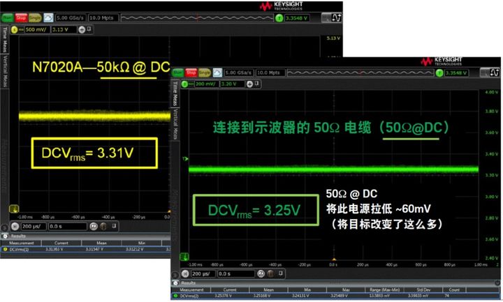

技巧 6. 尽量减小示波器和探头对电源产生的负载效应
当示波器对系统进行探测时,因为发生了电气接触,它就相当于变成了系统的一部分,因而会改变被测系统的特性。这种作用称为负载效应,而我们的目标是尽可能地减少这种影响。在测量直流电源时,如果用户将 50 Ω 同轴电缆连接到电源和示波器的 50 Ω 输入端,那么很容易会产生过大的负载效应。用户这样做的出发点是好的,选择 50 Ω 示波器输入是因为其噪声较低,选择同轴电缆是因为它能够提供屏蔽和低接地电感,但示波器的 50 Ω 端子将对电源产生 20 mA/V 的负载效应。例如,使用这种方式探测 3.3 V 电源,示波器将给其增加 66 mA 的负载。更好的办法是使用直流输入阻抗达到 50 kΩ 的探头,比如说 N7020A 电源探头。图 7 显示了这两种方法的比较。首先用数字万用表测量电源,结果为 3.31 V。然后用 N7020A 电源探头测量电源,测量结果没有变化,仍然是 3.31 V。
最后,将电源直接连接到 50 Ω 示波器输入端,用示波器对电源进行探测,电源电压测量结果从 3.31 V 下降到 3.25 V。并非所有电源都会受到这样的不利影响。有些电源的能力足够强大,可以驱动这个额外负载,而有些电源则不行,或者这个额外的负载可能会影响到系统中的 PMIC(电源管理 IC)特性,因此要格外注意。

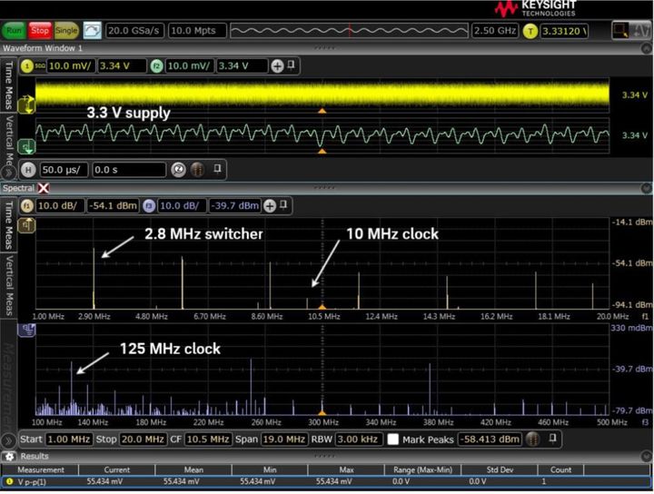

技巧 7. 使用频域进行分析
使用示波器的 FFT 功能在频域中查看信号,可能对识别电源噪声的来源很有帮助。
在这个示例中,我们有一个开关直流/直流转换器,它可将 5 V 转换为 3.3 V。转换器的工作频率为 2.8 MHz。在印刷电路板上还有一个 10 MHz 时钟和一个 125 MHz 时钟在运行。我们利用之前的技巧,使用衰减比为 1:1 的 Keysight N7020A 电源探头,应用 3.3 V 探头偏置,并将带宽限制在 500 MHz,经过这些设置后再来测量 3.3 V 电源的噪声。探头与 Keysight S 系列示波器相连。图 8 在时域中显示了这种测量的结果。从时域视图中,我们可以看到周期为 ~360 ns 的信号,这是 2.8 MHz 的残余,但 10 MHz 时钟和 125 MHz 时钟给 3.3 V 电源带来的噪声并不明显。
图 8. 3.3 V 直流电源的时域视图。2.8 MHz 转换器的残余部分可以在中间放大的迹线上看到。在底部放大显示的迹线中,10 MHz 和 125 MHz 时钟是产生噪声的主要来源,只不过看起来不太明显。
图 9 显示了同一数据的频域视图。在这个使用 FFT 的视图中,我们设置了两个不同的窗口,分别覆盖两个不同的频率范围。我们可以清楚地看到 2.8 MHz 处有一个峰值(它与开关转换器的频率有关),并且在 10 MHz 和 125 MHz 处都有一个尖峰,表明噪声与两个时钟耦合。除了时域之外,在频域中查看噪声也能让我们更深入地了解噪声的来源。
图 9. 利用 FFT 确定来自 2.8 MHz 转换器以及 10 MHz 和 125 MHz 时钟的噪声位于 3.3 V 电源上。

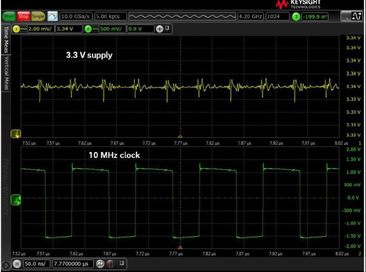

技巧 8. 使用触发查看和测量电源噪声中的信号分量

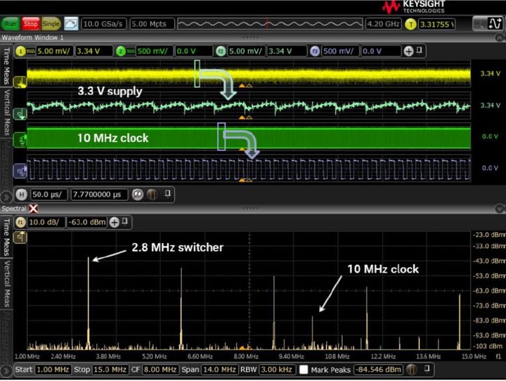

触发可以帮助呈现和测量电源噪声的分量,这些分量会与系统中其他元件的电源耦合,并与这些元件相位相干。为了证明这一点,我们将使用与技巧 5 中所述相同的测量系统(配有偏置功能和带宽限制的 N7020A 探头与 S 系列示波器相连),并使用 2.8 MHz 开关稳压器在系统中提供 3.3 V 和 10 MHz 时钟。图 10 显示了测量结果。我们可以在 FFT 中看到 2.8 MHz 时钟及其谐波,以及表示时钟的 10 MHz 尖峰。由此我们知道,时钟将噪声耦合到了 3.3 V 电源中。现在我们要触发时钟并开启平均功能。平均将消除所有随机噪声以及与时钟不相干的其他信号分量。最终得到的结果是与 10 MHz 时钟相关的电源噪声部分。图 11 对这个问题进行了解释。
图 10. 目标系统中 3.3 V 电源和 10 MHz 时钟的测量结果。通过 FFT 我们可以验证 10 MHz 时钟是否在 3.3 V 电源上产生了噪声。
图 11. 基于 10 MHz 时钟进行触发并启用平均功能可消除所有随机噪声和与时钟不相干的信号。得到的结果是与 10 MHz 时钟相关的电源噪声。

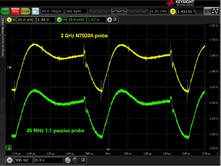

技巧 9. 拥有足够的带宽
在技巧 2 中,我们讨论了将测量带宽限制到必要值以内,从而尽量降低当前任务的噪声。没有足够带宽执行任务的用户可能会陷入另一个类似但是恰好相反的误区 — 他们有可能无法探测高频噪声和瞬态,这可能同样会给系统中的时钟和数据带来负面影响。来自时钟和数据的开关电流可能会产生高频电源噪声,同样容易对这些器件产生影响。在许多现代化系统中,您可能需要 1 GHz 以上的带宽才能发现这种噪声,因此必须选择具有足够带宽的探头。图 12 显示了分别使用常见的 35 MHz 1:1 探头和 2 GHz N7020A 探头测量 1.5 V DDR3 存储器电源噪声的结果比较。该图显示带宽较宽的探头能够更准确地捕获高频噪声。在许多现代化数字系统中,这种噪声都是很难看到的。

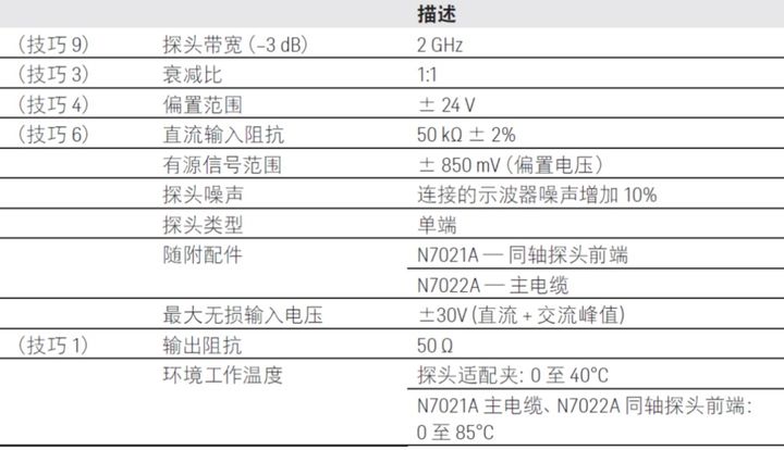

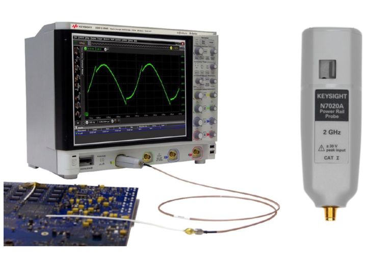

技巧 10. N7020A 电源探头
前面提到的技巧可以帮助您在测量电源噪声时最大限度地降低示波器测量系统的噪声,并找到产生电源噪声的来源。这些技术与专门用于测量电源噪声的工具结合使用,甚至能够发挥更大作用。例如,图 13 所示(并且在前面的一些示例中使用过)的 N7020A 电源探头是第一款专门设计用于测量直流电源噪声的探头。该探头具有 1:1 衰减比(技巧 3)、± 24 V 偏置(技巧 4),并与 50 Ω 示波器输入相连(技巧 1)。它具有 2 GHz 带宽,可以捕获可能导致时钟和数据抖动的高频噪声和瞬态(技巧 7)。如果与类似Keysight Infiniium S 系列这样的示波器配合使用,它可以在不需要完整 2 GHz 带宽时将带宽限制在必要程度(技巧 2),以便降低噪声。
