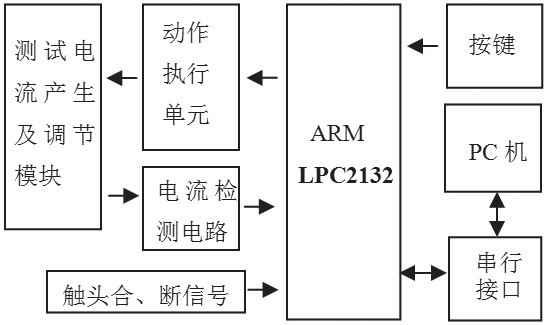

系统以LPC2132为核心,具有扩展测试电流的产生和调节模块、动作执行单元、电流检测电路以及键盘等外围设备。LPC2132是一个支持实时仿真和跟踪32位ARM7TDMI-S核的微控制器,1个10位8路A/D转换器,2个32位定时器/计数器,6路PWM单元输出,2个硬件I2C接口和47个GPIO,2个16C550工业标准UART,以及多达9个边沿或电平触发的外部中断。16kB的片内静态RAM和64kB的片内Flash程序存储器避免了LPC2132外扩存储器,简化了电路,提高了运行速度。漏电保护器的动作特性自动测试系统结构框图如图1所示。

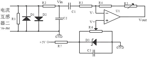

1.2 电流检测电路
电流检测电路如图3所示。通过电流互感器对测试电流进行采样,将电流互感器的二次侧输出信号经滤波、放大、电压提升等电路,变换为A/D模块可以采集的单极性电压信号(0~5V)后送入LPC2132。
在检测电流的大小时,根据测试电流的周期(工频)按照每个周期40个点进行采样,采样一个周期后,根据电流互感器的衰减倍数和提升电压的数值,通过软件算法计算出实际的电流有效值。电路应满足如下条件,当交流电流的瞬时值达到正向峰值时,放大器输出5V;当交流电流的瞬时值达到负向峰值时放大器输出0V。
图3 电流检测电路
图3 电流检测电路

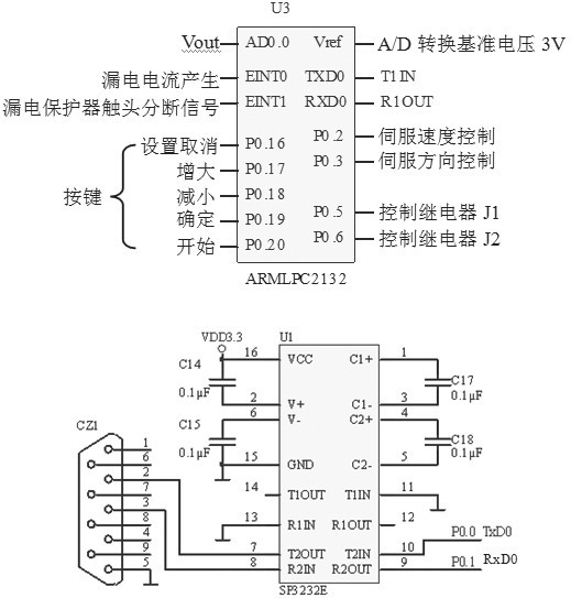

1.3 A/D转换及控制电路
电流检测电路的输出信号VOUT送入LPC2132内置的8路10位高速A/D转换输入端,对漏电电流的大小进行检测。
由于A/D转换为10位,当输入电压为5V时,输出数据值为1024(4FFH),因此最大分辨率为0.0049V(5V/1024)。若产生测试电流的回路电阻为12Ω时,漏电电流的分辨率为0.4mA(0.0049V/12Ω),完全满足测试需要。漏电保护器的漏电电流产生的开始信号和动、静触头断开信号分别送入LPC2132的外部中断输入端,采用中断的方式对漏电保护器动、静触头的分断时间进行检测。P0.5与P0.6脚分别控制继电器J1、J2的闭合和分断,选择三种不同测量范围的测试电流。LPC2132与上位机之间采用串行通信,由于系统是3.3V系统,所以要使用SP3232E进行RS-232电平转换。SP3232E是3V工作电源的RS-232转换芯片。A/D转换及控制电路如图4所示。
图4 A/D转换及控制电路

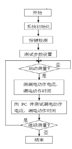

主程序是漏电动作特性检测试验的核心程序,在测试系统开始工作后,程序保持在主程序中循环运行,根据不同需要对其它功能子程序进行调用,调用完毕后,程序返回主程序继续进行循环。主程序流程图如图5所示。

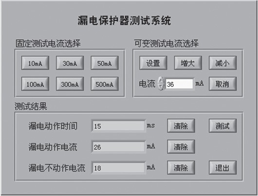

测试系统的上位机PC监控程序基于LabVIEW8.6平台开发, 通过LabVIEW的图形化编程环境, 利用LabVIEW8.6中的串口子选板内的串口通信操作的功能函数,通过串口函数的配置,比较容易地编出所见即所得的程序界面,简化了Windows的串行通信编程,实现数据的接收和发送。
图6 测试系统界面
图6 测试系统界面
控制界面如图6所示,图中显示了一次测量数据。
系统开始测试后,根据设定测试参数,自动对测试设备进行初始化,软件制定控制端口控制字,以选择适合的硬件电路回路和采样电阻。使测试电流从小于0.2 I△n开始,在30s内稳定地增加至I△n,测定漏电保护器断开瞬间的漏电电流值I△,若满足I△n0
