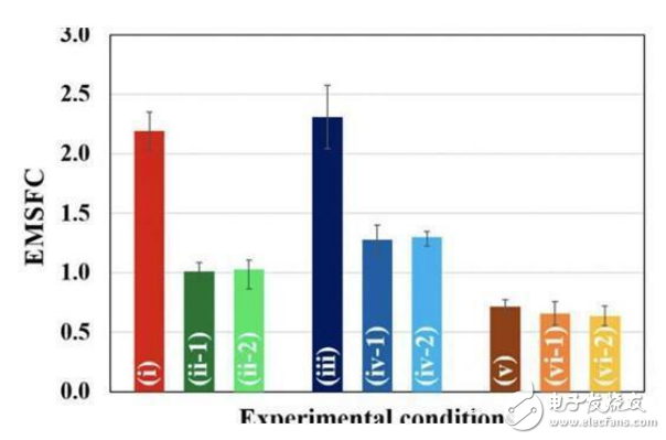

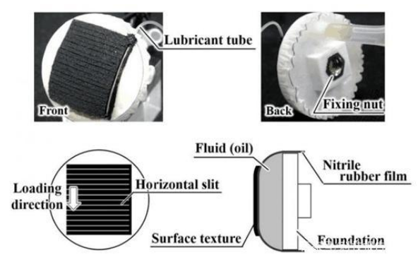

如上图所示,将丁腈橡胶薄膜粘合到指尖的侧面,以形成填充润滑剂的空间,从而形成“ 流体指尖”。然后粘合硅树脂以涂覆橡胶膜,硅树脂的材料是带有狭缝的硅酮密封胶,其间隔为1.5mm,垂直于负荷方向。在湿条件下引入狭缝可以获得更大的摩擦并且使润滑剂扩散。使用这种流体指尖,可以抓住厨房里各种材料的物体,并且证实在施加润滑剂时,摩擦力确实会减小(见下图)。在干燥和潮湿的条件下,摩擦力都会降低。
