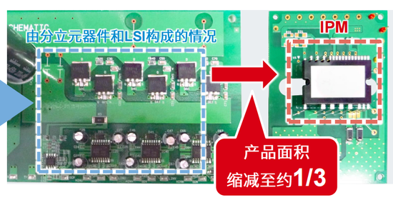

采用IPM之后,产品面积缩小至此前的1/3
因此,无论从空间还是设计便利性来说,IPM都拥有较大优势。“只是在偶尔的指标上,分离器件的设计更为灵活。但随着IPM的性能越可靠,适用性越来越广,性价比越来越高,因此基于IPM的设计变得非常流行。”顾伟俊说道。
