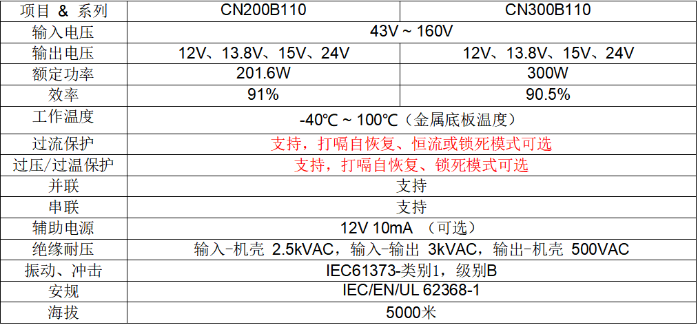

4:1宽范围输入轨道交通行业专用DC-DC变换器CN-B110系列产品主要规格:
image.png?imageView2/2/w/550
