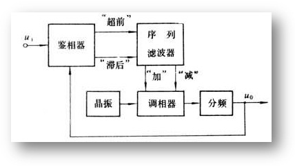

STM32F系列微处理器,或者说是Cortex-M3内核的MCU内,都集成了一个叫PLL的东西。PLL就是锁相回路或锁相环(PhaseLockedLoop),用来统一整合时脉讯号,使内存能正确的存取资料。PLL用于振荡器中的反馈技术,将外部的输入信号与内部的振荡信号同步,锁相环路的基本方框图如下图所示。一句话,PLL用来控制STM32F的时钟频率的。总而言之,STM32F系列MCU使用了这个东西,而我们在MCU上电之后,也就要对其正确的初始化,这样,我们才能得到我们需要的时钟配置。
