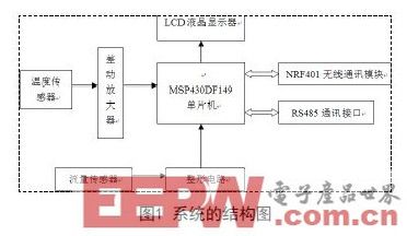

流量检测仪的控制器采用的是TI公司所生产的MSP430149单片机,通过对流量检测仪的几个主要功能模块进行设计,系统的具体结构如图1所示。
基于MSP430的流量检测仪设计
1)温度检测模块,此模块主要包括了温度传感器与差动放大器,此模块通过温度传感器将信号传送至差送放大器中,信号经放大后输入至MSP430F149之中,经单片机的A/D转换口对信息及数据进行相应的处理及保存。本系统所采用的温度传感器其热电阻为PT100.
2)流量检测模块,此模块包括流量传感器与整形电路,当一定量的液体经过传感器时,传感器会产生脉冲,这样,通过所得脉冲数即可进行流量的计算。系统所采用的流量传感器为WG系列的韦根传感器,其原理如下:传感器中的合金材料具有磁性双稳态功能,这样受到外磁场激发后,其磁化方向会瞬间进行翻转,并在检测线圈中产生电信号,从而实现了磁电之间的转换。
3)通信模块,此模块主要包括了NRF-401无线通信电路以及RS485通信接口。对于RS485接口而言,其芯片采用的是TI公司生产的SN75LBC184,其使用的为单一电源VCC,3-5.5V电压范围之内均可正常进行工作,并能有效实现TTL到485间的转换。
对于无线串行接口电路而言,其采用的是NRF401无线通讯芯片,并应用了FSK调制解调技术,因此工作过程中的最高速率可达20kb/s.此外,还可对发射功率进行调整,发射过程中的最大功率为+10dBm.
4)对于液晶显示模块而言,其主要功能即对当前液体的流量进行显示。
