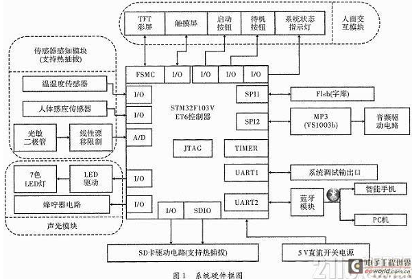

系统硬件以STM32F103VET6为核心,硬件框图如图1所示。
传感器感知模块包括温湿度传感器、光敏传感器和人体感应传感器,用于获取当前环境的参数;声光模块包括7色LED灯和蜂鸣器,使笔筒更加绚丽并具有提示功能;以触摸屏为核心的人机交互模块,可实时显示当前温湿度、光强和时间,各应用程序的切换,系统参数设置以及系统异常状态的报警提示,各个模块的自检和测试的控制。此外,支持热插拔的设备有传感器感知模块、存储模块和蓝牙模块。

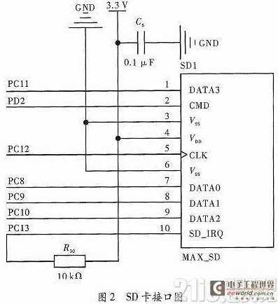

该设计选择SD卡作为存储模块。目前SD卡已经成为消费设备中技术最成熟、应用最广泛的一种存储卡,具有低价格、大容量、高性能、安全、读写速度快等多种优势。SD卡支持的总线模式为SD模式和SPI模式,而STM32VET6具有一个SDIO接口,故设计中采用SD模式,SD卡连接在SDIO接口上。为了使SD卡支持热插拔,SD卡的接口电路如图2所示。
此电路中,增加一条I/O口控制线SD_IRQ,用于产生中断,默认状态SD_IRQ为高电平,当插入SD卡后,SD_IRQ变为低电平,且只要卡槽中有SD卡,此线就一直为低电平。通过添加这一条控制线,系统实现SD卡的热插拔,并可检测SD是否存在。

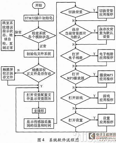

为使该设计成为“娱乐+实用”的电子产品,软件包括文件系统、图片和MP3解码、蓝牙通信、图形界面设计、传感器驱动、AD采样等。图4是该设计的软件流程。按系统设计要求,系统开机首先对各个模块自检,如出现异常情况,跳转异常状态,并给用户做出相应的提示,否则将在正常开机同时初始化文件系统。接着读取触摸屏的校正参数,若无,则重新校正触摸屏并保存,最后进入主循环。

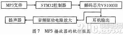

在本设计中,STM32微处理器是播放器的“大脑”,用来接受用户选择的播放控制,从文件系统中读取MP3文件,将当前播放的歌曲信息显示在液晶屏上。然后向MP3解码芯片VS1003B发出指令,使其准确地处理音频信号,MP3播放器的软件框图如图7所示。此外MP3播放器的控制界面含有上一曲、下一曲、暂停、播放等控件,其程序的设计流程和电子相册的类似。

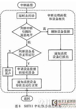

按系统设计要求,热插拔的程序在中断函数里执行,这里以传感器感知模块中的温湿度传感器SHT11程序为例。由硬件图可知,插入设备时,中断线由低电平变为高电平,拔出时反之,且均可产生中断信号,然后执行中断函数。SHT11中断程序的流程如图8所示,首先进入中断函数,并通过延时来消除电平抖动的影响,然后判断引脚的高低电平,最后做出处理。

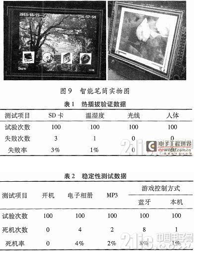

利用STM32单片机资源丰富、功能强大的优势,最终设计出一款基于STM32单片机的智能笔筒,如图9所示,并对系统进行了测试,测试结果如表1和表2所示。
表1为系统的热插拔的测试结果,SD卡的失败率较高,驱动程序需要进一步改进。表2为系统的稳定性进行测试结果,开机未出现异常,电子相册出现死机达4%,MP3死机为2%,使用蓝牙控制游戏出现死机高达8%,但复位后系统继续可正常运行。经观察和分析原因可能出现在软件上,JPG解码算法比较复杂,而蓝牙串口接收的数据包容易堵塞,需要进一步优化代码。
