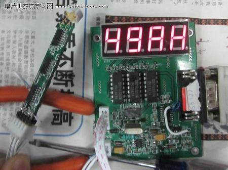

对于商业应用FPGA还远没有达到取代单片机,甚至完全取代DSP的程度。随着FPGA的普及,学DSP的人越来越少,MCU又五花八门,ARM/CorteX有计算机的抢饭碗,学电子的大多都会选择FPGA。真正能接触到科技前沿的毫无例外全是FPGA,大多数人只能停留在商业层面。话虽如此,不过现今赚钱才是硬道理,行行都能出状元。其实单片机也有大智慧,不必一味的追求高科技。基于MSP430实现的湿度计实物图如图1所示。上位机软件GUI界面如图2所示。
基于MSP430实现的湿度计实物图
图1:基于MSP430实现的湿度计实物图
图2:上位机软件GUI界面
图2:上位机软件GUI界面
系统功能概述:该湿度计由湿度采集和显示两部分组成,显示部分通过串口排线与采集部分相连,并采用7段式LED显示湿度值,定标所需的最小二乘法直线拟合参数由上位机软件计算完成并将参数发回湿度计进行定标处理。软件的定标也分手动和自动两部分,定标功能和湿度控制器类似。
由于湿度显示部分较简单,接下来主要介绍湿度采集部分和上位机软件部分。
湿度采集板概述:该板的主要特点就是小,板子的尺寸只有54*11(mm)。在这个尺寸上放置了单片机MSP430F2132、CD4046、MAX3232、MC34063以及相关的外围电路等。至于电路原理和湿度控制器一样。印象最深的就是手工焊接的时候老是丢东西,而且这款430小单片机不是被静电打坏,就是被焊坏。开关电源的开关芯片也是如此。所以,以后要是再有类似的活我肯定是不合格的,得请专业人士来弄。

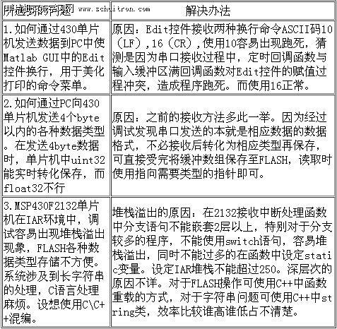

图3展示出了设计过程中所遇到的问题与相应的解决办法。
图3:问题和解决方法
图3:问题和解决方法
