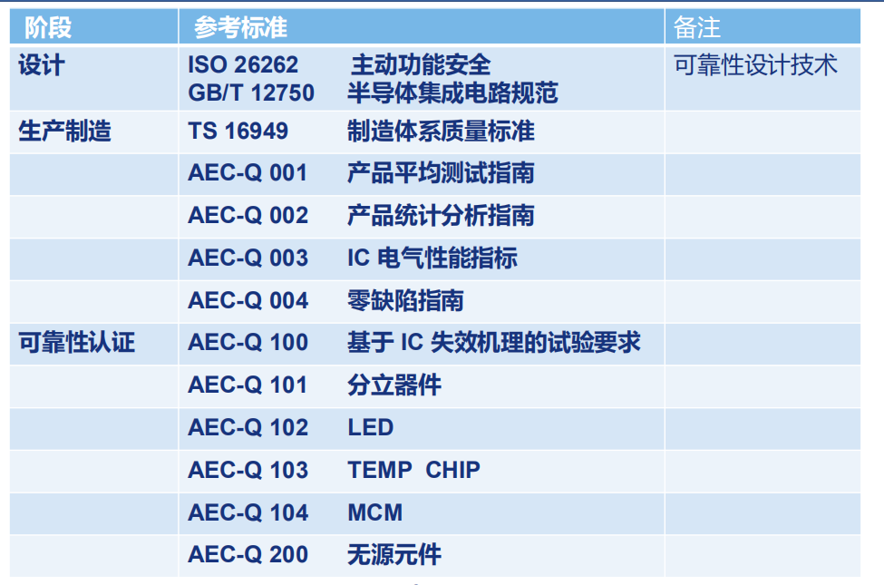

AEC-Q100标准相信大家都非常清楚,目前为止已经有6个标准。AEC-Q100标准基本上分为四个等级。最低-40度,最高150度,这是五年前的一个划分。作为车规芯片,从设计一直到应用,各个阶段都要遵循一系列的标准。
AEC-Q100,ISO26262,汽车芯片标准
在设计阶段,大家知道ISO26262主动功能安全标准。这个标准是2018年才对芯片有比较明确的要求,在这之前车规芯片遵循的是高可靠设计要求,这个在消费类电子和工控芯片里面可能提的不太多,包括冗余,特殊的可靠性设计技术,当然也会带来面积的增大及成本提升。
生产制造阶段,第一,在IATF16949产线上进行流片,汽车零部件都要求符合IATF16949的要求,所以要在符合IATF16949的产线上做。按照AEC-Q100要求,CP 测试中失效芯片周围所有的芯片都要挑出来,这又增加了汽车芯片成本。后面还有统计分析、零缺陷指南等等。所谓的零缺陷是通过一系列管理控制来追求的,并不是说真的能设计一个零缺陷的芯片。可靠性认证,这是刚才说的六个标准,今天主要跟大家讨论AEC-Q100标准。

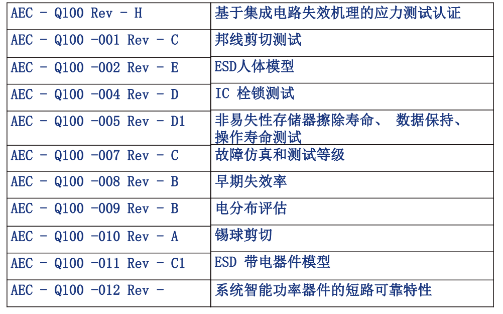

这是AEC-Q100标准大概结构,前面有范围,引用文件,名词术语,要求,鉴定,鉴定检验,附录,基本上跟现有标准差不多。

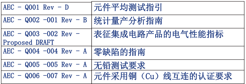

这是AEC-Q100标准的其他配套标准,底下这些标准都是跟AEC-Q100主标准配套的。如果按照AEC-Q100标准来实施的话,那么配套标准和辅助标准都需要用到。

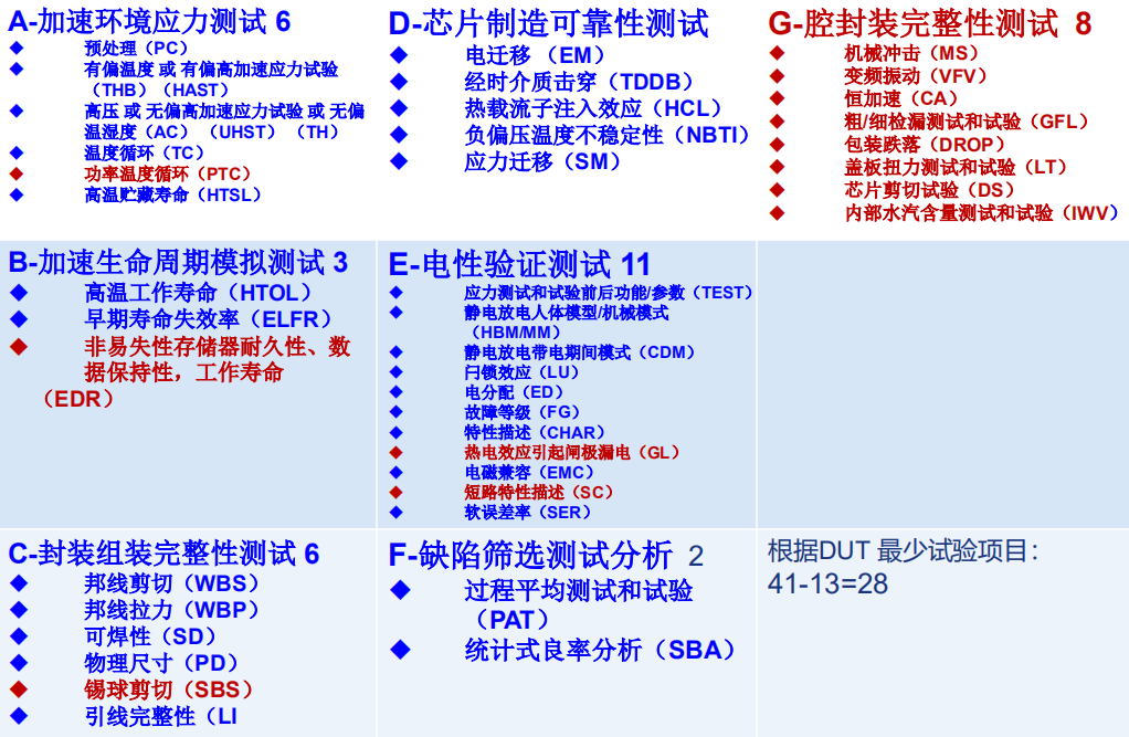

这是AEC-Q100试验分组图,分为七大类,41项具体试验项目。A组是加速环境应力测试(6项),B组是加速生命周期模拟测试。C组是封装组装完整性测试。D组是芯片制造可靠性测试。E组是电性验证测试。F组是缺陷筛选测试分析。G组是腔封装完整性测试。这里红色是可以删减的,最后的删减就是G组,如果是塑封试验,那么G组就可以不做了。
在A组里面有一个功率温度循环PTC,如果这个样品功率大于1W要做这个试验,如果低于1W可以不做这个试验。B组易失性存储器耐久性、数据保持性,工作寿命,就是说这个芯片里面本身没有存储器,那这个项目就可以不做,如果这个芯片里面有存储器,而且大于1兆,存储器就要做这个试验。比如我们有时候看到MCU样品,MCU里面一般都是有存储器的,这个项目如果不做,那么对MCU来说,AEC-Q100实验是有缺陷的。C组锡球剪切,假如它本身无锡球的芯片就可以不做。E组有短路和热点效应,这是对功率器件的要做,大概是这样一个情况。
这里面比较费时间的就是A组和B组,全部都是1000小时周期的实验,而且每个组基本上都是1000小时同时做,有的还要通电。对于AEC-Q100来说,在某种情况下,各种都删掉了,最少的至少要做28项试验,也就是说做了28项试验,才认为AEC-Q100标准是全部做满了。AEC-Q100前面第一页就讲了,只有当所有的项目全部通过本标准的测试,才能对外声称这颗料通过了AEC-Q100认证。
这里面举几个现有工规或者消费类芯片不太一样的地方。A组类似的就是应力稍微强一点,比较不一样的地方是D组,车规芯片一开始在设计生产过程当中就要考虑到这颗是车规芯片,不然的话你拿不到这个数据,拿不到这个数据AEC-Q100就缺了D组。E组第一项是应力测试实验前后测试,这一点非常关键,按照AEC-Q100标准,E组测试和前面A组B组所有的测试都是关联的。也就是说,第一步就要做E1组的测试,完了以后再做A组B组,测完以后再来算它的失效率,计算Cpk的值,大于1.67才能认为是可以接受的。因为之前很多时间里面,消费类产品基本上就做常高温,工控类芯片也就做常高温。
另外比较特别的是EMC问题,咱们国家做的EMC都是整机和系统的EBC,现在各地EMC实验室非常多,但是真正做芯片的EMC实验室还比较少。我们单位有一个集成电路EMC工作组,已经工作三四年了,大家一直在一起定标准。
另外最不一样的是E组的软误差率,目前国内基本上是不具备大量实验条件的。国内做单粒子的只有一家,汽车芯片根本排不上队,全中国就这一个粒子加速器基地。这个项目是有积累的,宇宙射线打到汽车以后,如果时间足够长了,有可能引起一定软故障的翻转。
F组是生产过程当中AEC-Q100的平均统计,这两个也是要倒推到在生产过程当中的数据分析。
这是A组加速环境应力试验,如何来鉴定判据是0还是1,就需要通过试验前后的电参数测试。
