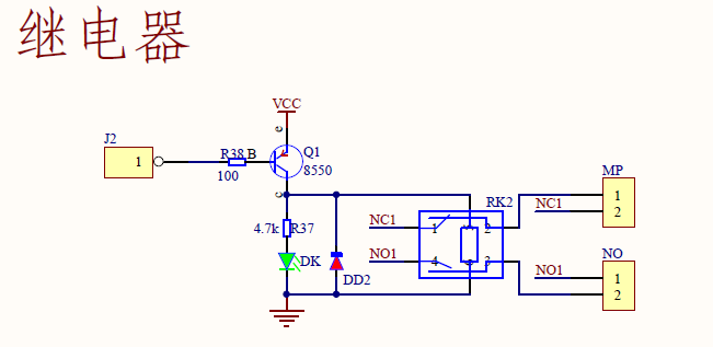

二.继电器
1.继电器原理
通过输出不同的电平,控制继电器的开合,实现对电路的控制,不通电是闭合于常开引脚,通电时闭合于常闭引脚。主要参数有额定工作电压,额定工作电流,触点负荷,可控制交流和直流电。
2.电路原理图
继电器
3.实验说明
本实验通过按键K1控制继电器的开与合,开始继电器工作,按下K1继电器停止工作,再按下继电器又开始工作,如此重复。接线为J2接P1.4,K1接P0.0。
4程序源代码

void main()
    RELAY=0;                  //继电器工作
    K1=1;
    while(1)
        if(!K1)
            Delay(50);
            if(K1==0)
                while(!K1);   //等待按键释放
                RELAY=~RELAY; //继电器取反
