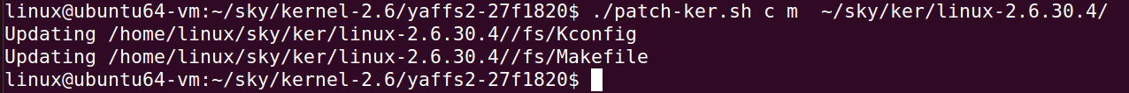

得到源码后,然后打上 yaffs2 的补丁,方法如下:
#cd yaffs2/ (进到 yaffs2 的补丁目录下)
#./patch-ker.sh c m ~ /sky/kernel-2.6/linux-2.6.30.4/
(执行补丁脚本,打补丁到内核中)
注意第二个参数m/s,要特别注意如果不是最新的linux内核就要使用参数m而不是s,否则内核编译时就会发生错误。–因为这个错误找了半天资料。。。。
执行命令行成功会显示以下信息:

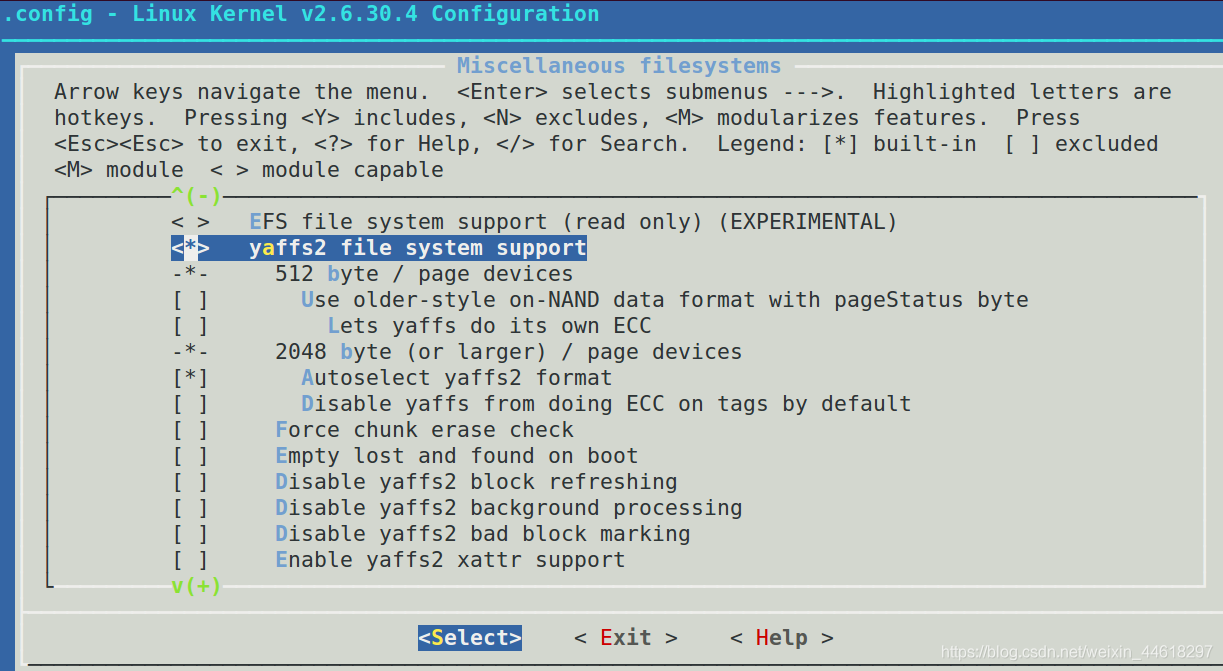

在配置单中添加对yaffs2的支持:make menuconfig
在配置单的文件系统里选上对yaffs2的支持。
配置好之后,编译出镜像。到这一步就算是把 yaffs2 文件系统移植完毕了,下面就开始制作 yaffs2 文件系统。

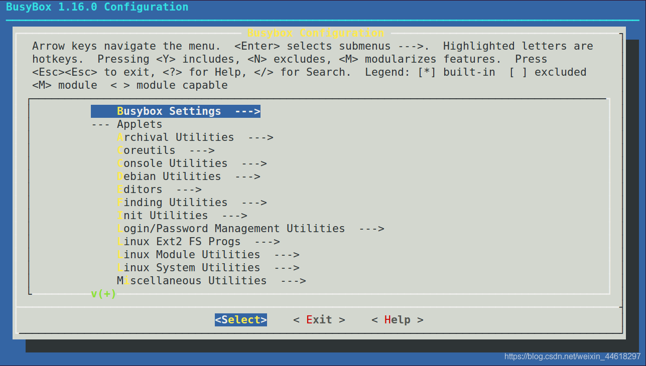

然后输入:#make menuconfig,进入配置单:
在这里插入图片描述
发现这里和编译内核好相似啊,都有配置单。然后按照天嵌给出的配置选项配置就可以了。然后退出配置单,编译出 busybox 即可,使用命令:#make install,编译结束后会在busybox-1.13.0 目录下面生成一个名为“_install”的目录,这里边有一些构建根文件系统所必须的目录。

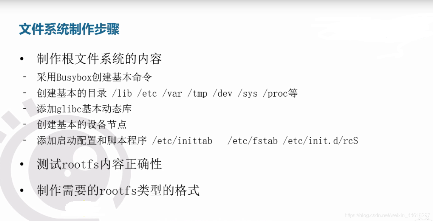

3、制作自己的根文件系统
首先新建一个文件夹root_2.6.30.4,复制刚刚编译出来的 busybox的“bin”目录、“sbin”目录、“usr”目录和“linuxrc”到“root_2.6.30.4”目录下,然后建立“dev”、“etc”、“home”、“lib”、“mnt”、“opt”、“proc”、“root”、“sddisk”、“sys”、“tmp”、“udisk”、“var”和“web”目录,同时在原有的“usr”目录下面新建一个“lib”和“share”目录。
在这些文件里边添加内容,具体内容我就不贴出来了,可以参考《天嵌移植手册》。
重点介绍几个目录:
/dev:该目下存放的是设备文件
/etc:用来存放系统的配置文件
/etc/init.d/rcS:想要实现开机自动运行某些程序只需要在本脚本中添加运行指令即可。
/lib:用来存放常用的库文件,获取库文件的方法(从 EABI-4.3.3 的编译器中提取库)
添加完这些目录和文件,文件系统的框架就基本搞好了,然后使用制作 yaffs 文件系统的软件,把它做出 yaffs 文件系统格式的镜像就可以使用了。使用如下命令制作:

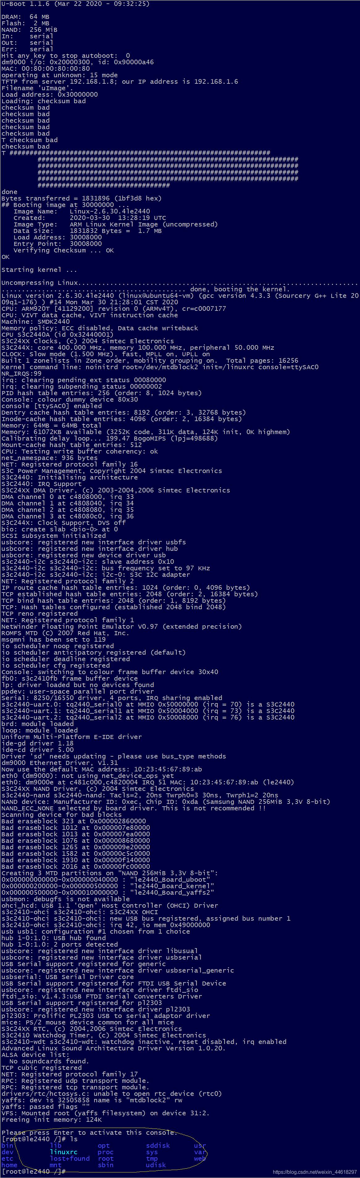

然后把制作好的镜像 root_2.6.30.4.bin 复制出来,烧写到开发板中,就可以运行了。运行成功如下图所示:
