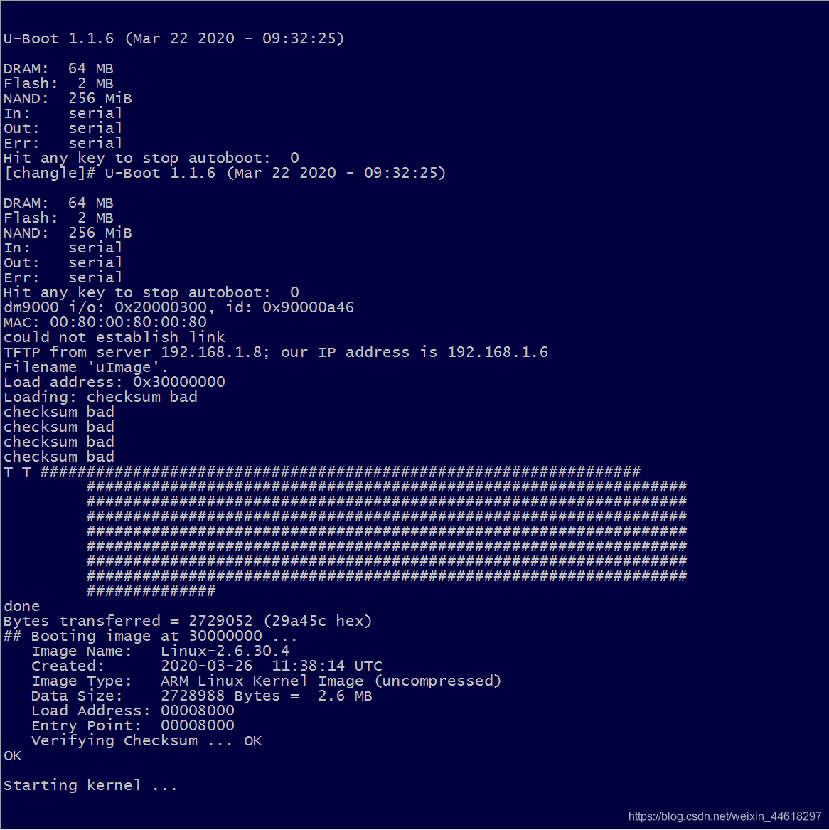

4、尝试编译内核,给内核打补丁
make uImage,出现某某未定义,其实是内核需要打补丁
可以参考以下文章 https://blog.csdn.net/pillarpeng/article/details/38282193
打完补丁后,编译生成uImage,下载到开发板,现象如下

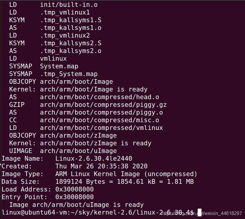

6、修改机器码,编译镜像
机器码保存在内核源码的“arch/arm/tools/mach-types”文件中,在大概 379 行,把原来的 362 改为 168 保存即可。这个机器码是和U-boot相匹配的。
编译uImage成功如下所示:
在这里插入图片描述
下载uImage到开发板中:
在这里插入图片描述

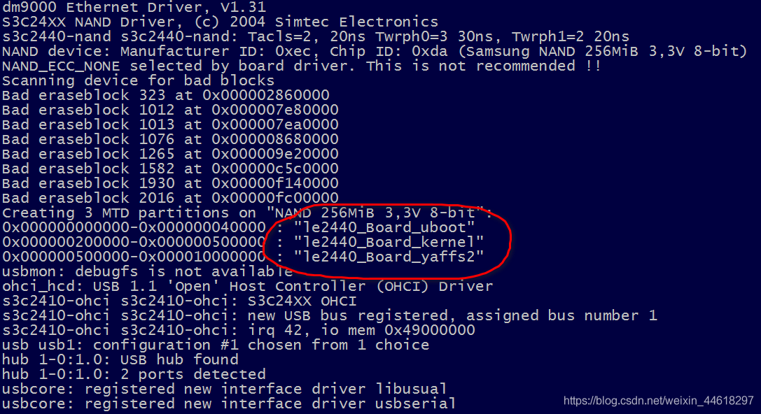

7、Nandflash驱动移植
到这里仅仅是可以引导了,还需要配置Nandflash。
修改内核源码“arch/arm/plat-s3c24xx/common-smdk.c”文件,在 109 行左右,有一个结构体名为:
smdk_default_nand_part[],将其修改为如下列表所示:
static struct mtd_partition smdk_default_nand_part[] = {
[0] = {
.name = “le2440_Board_uboot”,
.offset = 0x00000000,
.size = 0x00040000,
[1] = {
.name = “le2440_Board_kernel”,
.offset = 0x00200000,
.size = 0x00300000,
[2] = {
.name = “le2440_Board_yaffs2”,
.offset = 0x00500000,
.size = MTDPART_SIZ_FULL
然后修改“drivers/mtd/nand/s3c2410.c”文件的 752 行
将原来的内容改为如下所示
chip->ecc.mode = NAND_ECC_NONE;
在内核配置单中添加上对Nandflash的支持
Device Drivers —>
<> NAND Device Support -->
<> NAND Flash support for S3C2410/S3C2440 SoC
然后编译出镜像,烧到开发版中,现象如下所示:

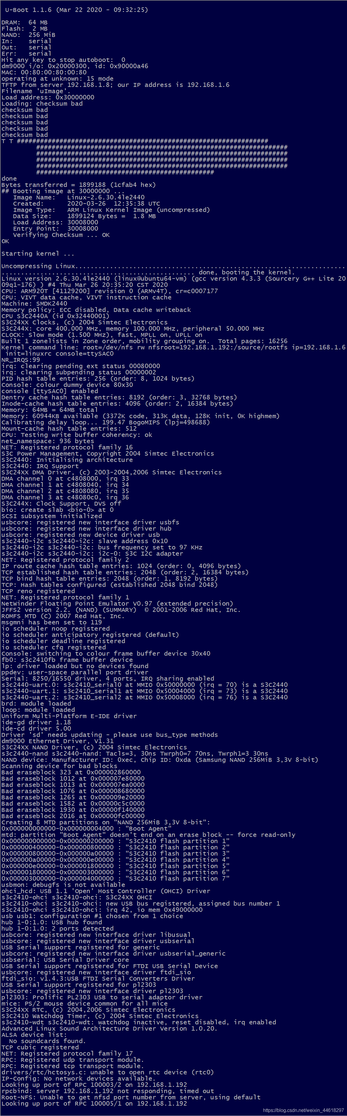

8、网卡驱动移植
因为我打算使用NFS网络文件系统来挂载根文件系统,所以只需要配置一下网卡和NFS即可。

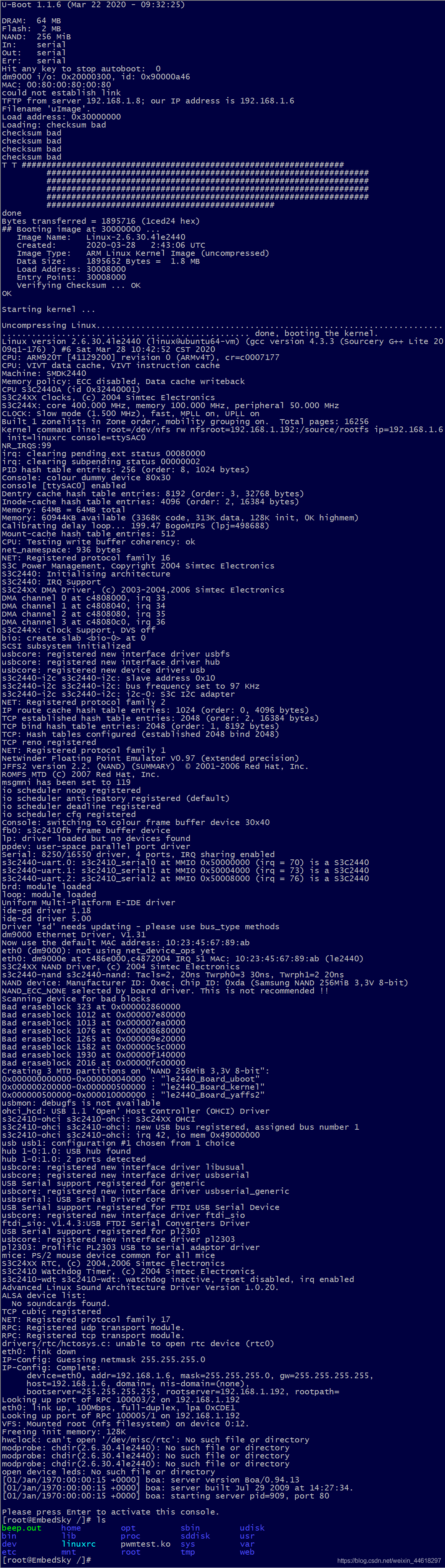

修改完以上的内容之后,输入:#make menuconfig,进入配置单,然后添加上对 DM9000 网卡和NFS的配置,之前载入的s3c2410_defconfig的配置单已经做好了这些配置,此处不再展示。
最后make uImage编译成镜像文件下载到开发板如下:
在这里插入图片描述
至此,linux-2.6.30.4内核基本移植完成,剩下的根文件系统构建和常用驱动移植下次在写。
