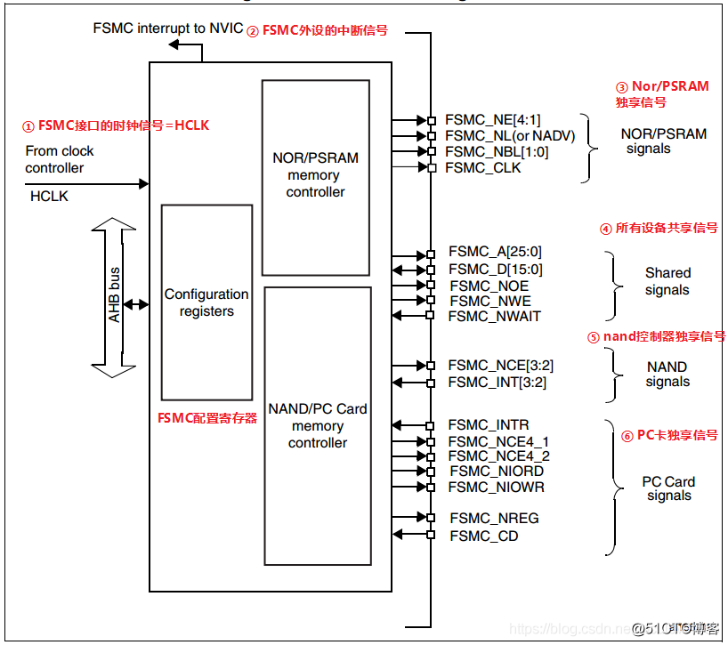

2.2. FSMC外设的功能框图

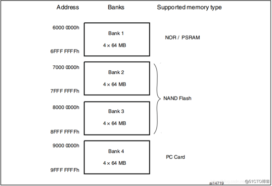

从FSMC的角度来看,外部的存储设备被分为几个固定大小的Bank,每个bank 256 MB。
整个FSMC外设映射地址的划分如图:
2.3.1. Bank1
Bank1的地址空间为:0x6000 0000 - 0x6FFF FFFF,支持外接Nor Flash、PSRAM、SRAM等设备,还可以外接DM9000等类存储设备。

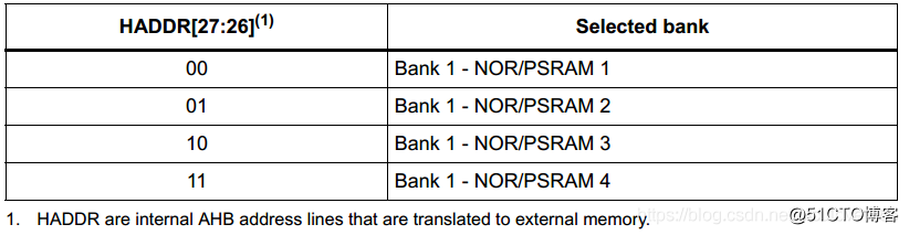

整个Bank1的地址空间被划分为四个子bank,每个子bank的大小为64MB,刚好对应FSMC外设的地址总线(FSMC_A[0:25])有26条(2^26=64MB)。
FSMC还有两条内部总线ADDR[27:26],用这两路控制片选信号,如下表:

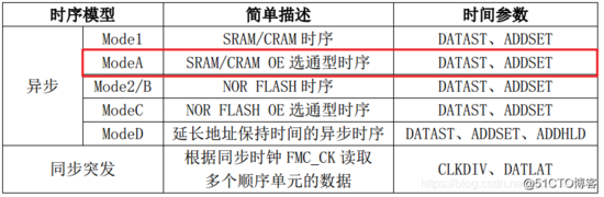

根据SRAM、PSRAM、Nor Flash的综合特点,FMC定义了四种不同的异步时序模型,如下表:
本文中控制TFT-LCD使用的就是异步ModeA时序模型。

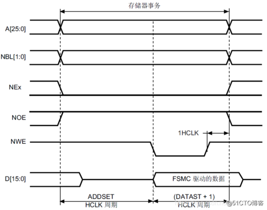

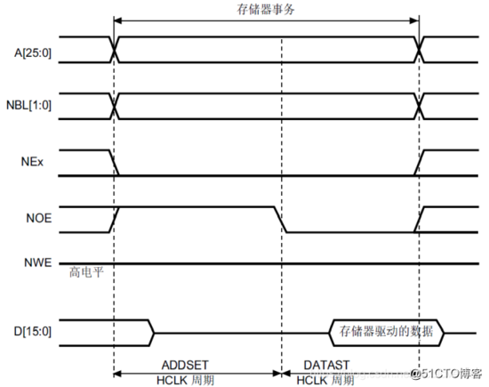

模式A时序模型的优势在于:支持独立的读写时序控制。这一点对于控制TFT-LCD来说,非常符合。因为TFT-LCD在读的时候,一般比较慢,而在写入的时候一般比较快。
模式A的读操作时序如图:
模式A的写操作时序如图:
图中ADDSET和DATASET两个时序的值,后续配置的时候会详细讲述。

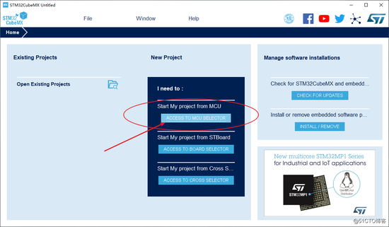

打开STM32CubeMX,打开MCU选择器:
搜索并选中芯片STM32F407ZGT6:

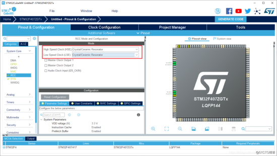

配置时钟源
  • 如果选择使用外部高速时钟(HSE),则需要在System Core中配置RCC;
  • 如果使用默认内部时钟(HSI),这一步可以略过;
这里我都使用外部时钟:

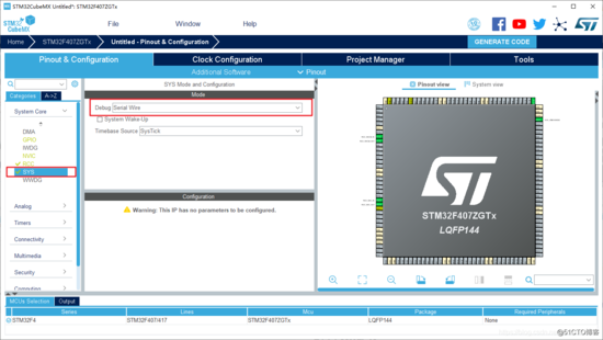

调试选项配置
默认没有配置下载引脚,烧录之后下载器将无法再检测到,这里我使用ST-Link,所以配置为SW选项:

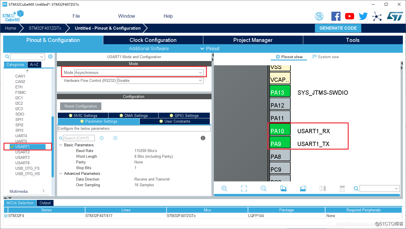

配置串口
开发板板载了一个CH340换串口,连接到USART1,但是引脚不是默认引脚,需要手动修改。
接下来开始配置USART1:

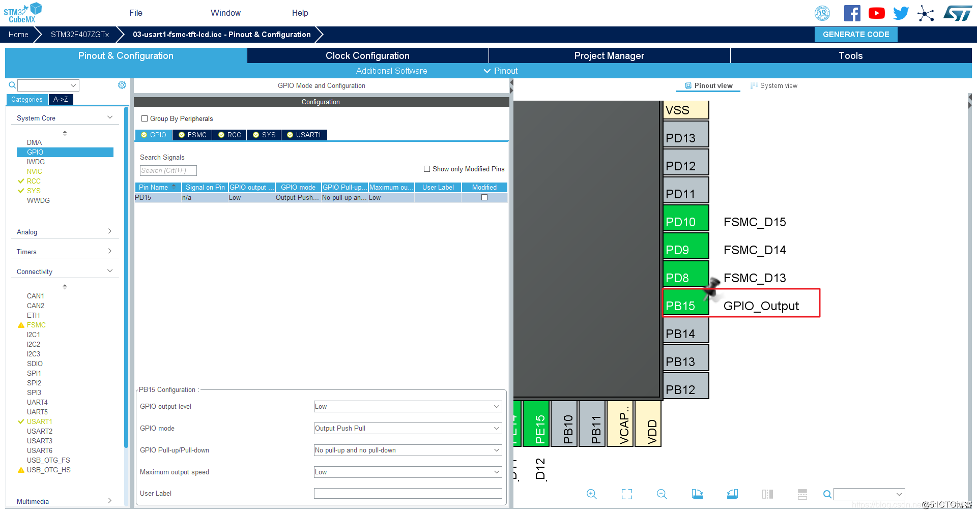

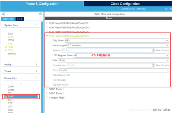

配置FSMC外设
本文所使用的开发板中,将TFT-LCD当做SRAM来操作,连接在FSMC的BANK1的第4个区域。
知识点:为什么TFT-LCD可以当做SRAM来控制?
因为TFT-LCD和SRAM相比,同样需要D0-D15数据线,WR、RD、CS控制线,唯一不同的就是TFT-LCD需要一条RS信号线(用于控制传输的是命令还是数据),而SRAM则需要一堆地址线,所以可以巧妙的使用任意一条地址线来当做RS信号。
FSMC配置

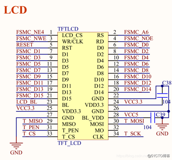

开发板上 TFT-LCD 的原理图如下:
通过原理图可以看出:
  • LCD D0-D15:使用了16bit:FSMC D0 - FSMC D15;
  • LCD_RS:使用FSMC A6来控制向LCD写入数据还是命令(0-命令,1-数据);
  • LCD_BL:背光控制,对应PB5;
  • LCD_CS:LCD片选信号,FMC_NE4,表示使用Bank1的Bank4子区域
  • LCD_WR :LCD写使能,FSMC_NWE;
  • LCD_RD:LCD读使能,FSMC_NOE;
  • RESET:LCD复位信号,直接与单片机复位信号接在一起;

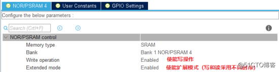

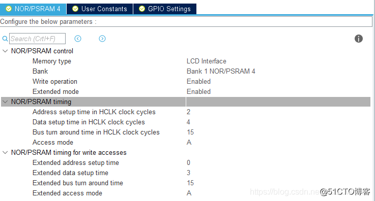

根据这些信息,在STM32CubeMX中先配置SRAM4的基本设置:
此处如果选择LCD接口类型和SRAM类型的区别在于:
LCD接口类型只会配置用到的那一个地址引脚,而SRAM类型则会配置所有的地址引脚。
SRAM基本参数配置
首先设置基本的参数,允许读与写使用不同的模式:
SRAM时序参数配置

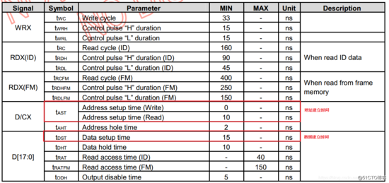

本文中使用的LCD控制器为NT35510控制器,找到其数据手册,查看:
其中主要的时序参数配置方法如下。
读时序配置
① HCLK
时序参数都是以HCLK的周期为单位的,在本文中HCLK=168Mhz,所以一个周期为5.95ns。
② 地址建立时间:Address setup time(ADDSET)
该时序的最大值的15个HCLK,从图中可以看出,NT35110控制器要求读的时候最小为10ns,,所以设为2即可,2x5.95=11.9ns。
③ 数据持续时间:Data setup time(DATASET)
读时序比较慢,该时序的最大值为255个HCLK,从图中可以看出,NT35510控制器要求的数据建立时间最小为15ns,但因为读时序比较慢,所以设为4,4x5.95=23.8ns。
写时序配置
① HCLK
该时序的最大值为15个HCLK,NT35110控制器要求写的时候最小为0,,所以设为0即可。
写时序比较快,该时序的最大值为255个HCLK,图中可以看出,NT35510控制器要求的数据建立时间最小为15ns,但因为读时序比较慢,所以设为3,3x5.95=17.85ns。
综合上述计算,配置情况如下:

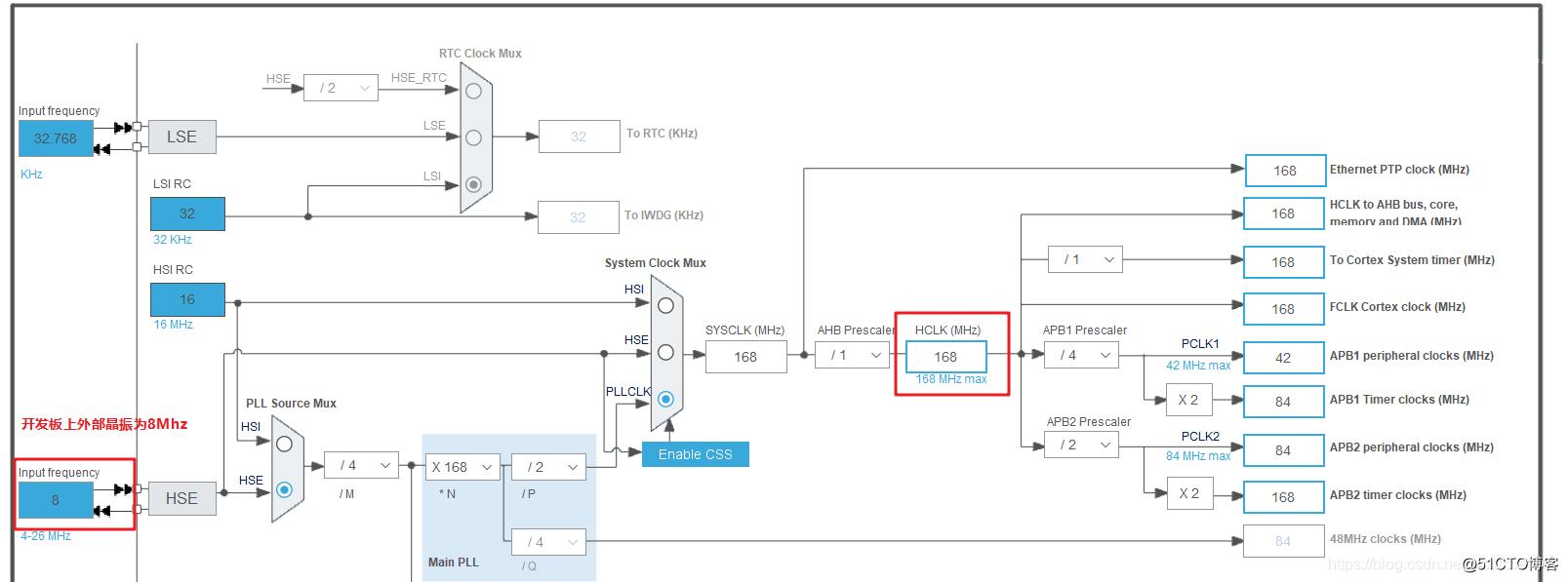

STM32F407ZGT6的最高主频到168M,使HCLK = 168Mhz即可:

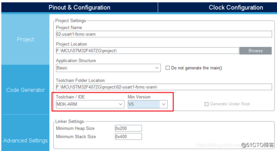

生成代码
点击GENERATE CODE即可生成MDK-V5工程:

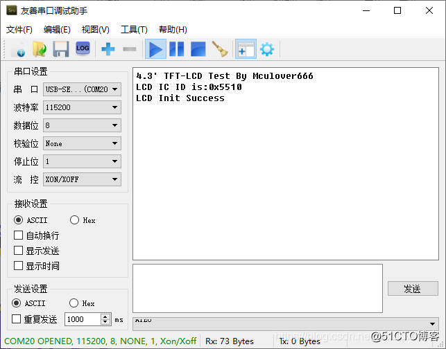

编译,下载,在串口助手中查看结果:
