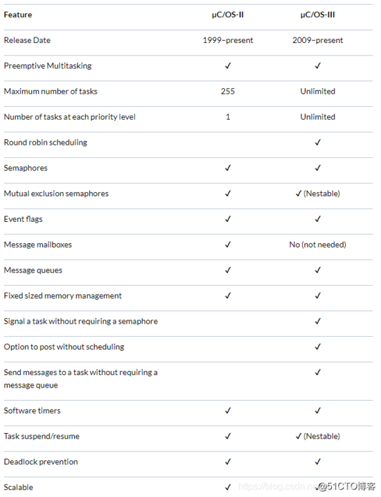

3. ucos内核选择
玩全家桶之前,肯定要先把RTOS内核玩起来,关于选择ucos-II还是ucos-III是个老生长谈的问题,上图解决:

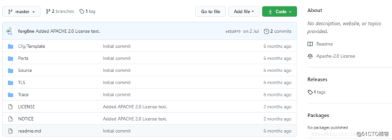

4. uc/OS-III源码下载
uc/OS-III系统分为了三个开源仓库,要分别拉取。
① uC-OS3:
git clone https://github.com/SiliconLabs/uC-OS3.git1.
② uC-CPU:
git clone https://github.com/SiliconLabs/uC-CPU.git1.
③ uC-LIB:
git clone https://github.com/SiliconLabs/uC-LIB.git1.

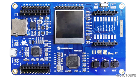

本文中使用的开发板为小熊派IoT开发板,主控为STM32L431RCT6:
本文使用的开发工具是MDK 5.30版本,编译器版本为ARMCC5。
移植之前使用STM32CubeMX生成一份裸机工程,保证可以使用printf在串口正常打印。

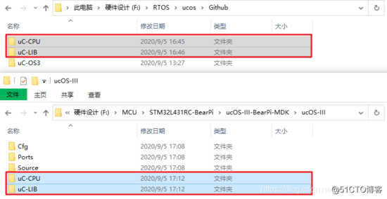

在工程下新建 ucOS-III 文件夹,存放ucOS-III相关文件。
① 复制ucos内核文件夹过来:
② 复制uC-CPU和uC-LIB两个文件夹过来:

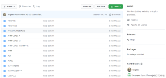

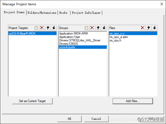

2.添加文件到MDK工程
① 添加 ucos-iii/ports 分组,添加 PortsARM-Cortex-MARMv7-M 目录下的os_cpu_c.c文件,以及该目录下ARM目录下的os_cpu_a.asm文件和 os_cpu_c.c文件:

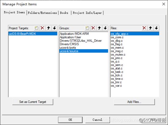

② 添加 ucos-iii/source分组,添加Source文件夹下的所有c文件(除去__dbg_uCOS-III.c):

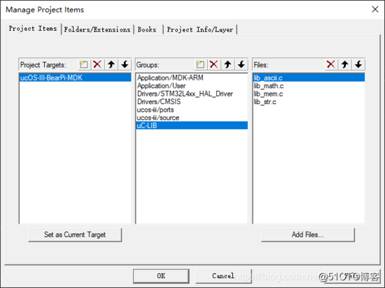

③ 添加uC-LIB分组,添加uC-LIB文件夹下的4个c文件:

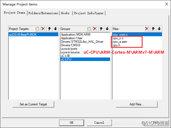

④ 添加uC-CPU分组,添加uC-CPU下的相关文件,如图:

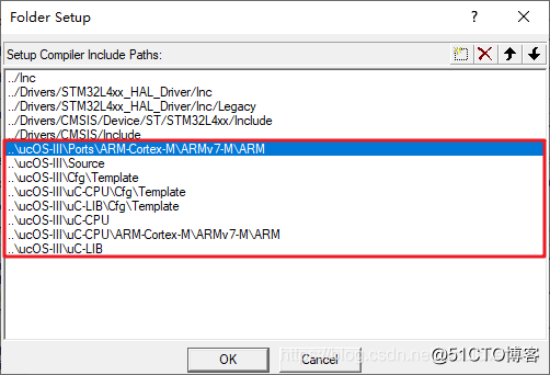

3. 添加头文件路径到工程中

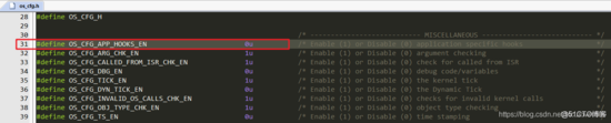

② 修改 os_cfg.h,关闭系统中 APP HOOKS 功能:

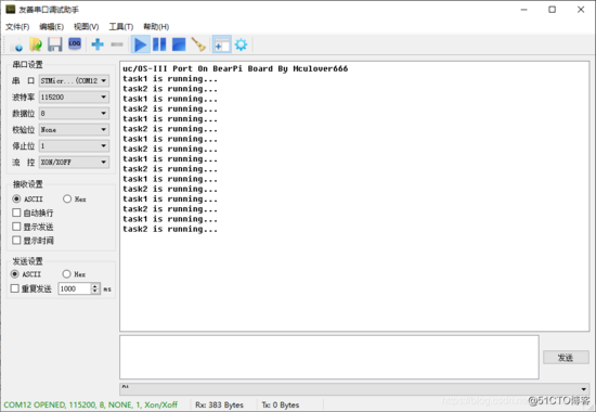

⑤ 编译,下载,在串口助手中查看输出:
接下来就可以愉快的去玩uc/OS-III内核啦~还可以玩玩全家桶,go go go!
