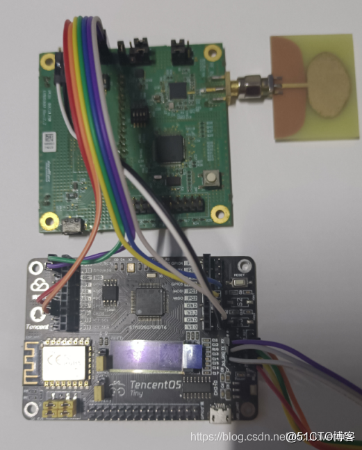

之前的STM32L4小熊派开发板用于发送数据,这里我们使用一个STM32G070RB的板子连接DW1000官方评估板,作为数据接收端,硬件连接方式和STM32CubeMX工程配置生成请参考第二篇文章。
这里DW1000评估板和STM32G0开发板的连接情况如下表:
DW1000评估板引脚名STM32G0引脚
RSTPB3(输出)(评估板没有,预留出来这个引脚)
WAKEUPPB2(输出)
IRQPB3(EXTI输入)
SPI_MISOPC2(SPI2_MISO)
SPI_MOSIPC3(SPI2_MOSI)
SPI_SCKPB13(SPI2_SCK)
SPI_CSnPB12(SPI2_NSS)
实物如下图:

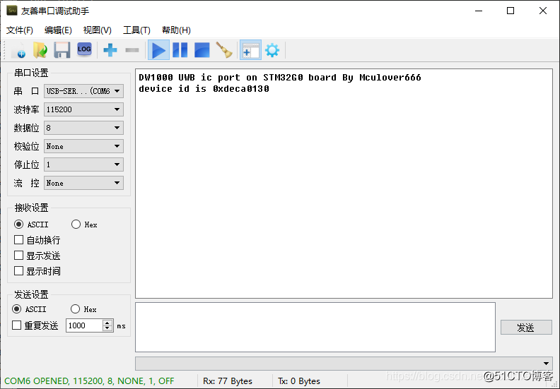

接下来参考第二篇文章,使用STM32CubeMX配置SPI2、USART1、以及额外的两个GPIO,并测试是否可以正确读取DeviceID。

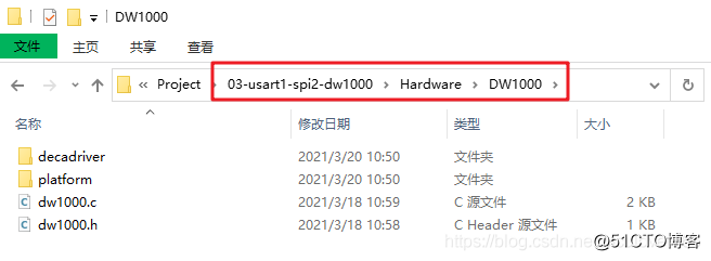

测试无误后,参考第三篇文章,将之前移植的HAL库通用驱动复制过来,复制过来之后,如图将驱动添加到MDK工程中,将头文件路径添加到MDK中:

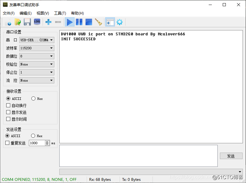

之后参考第三篇文章,测试使用驱动初始化DW1000,测试结果如下:

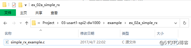

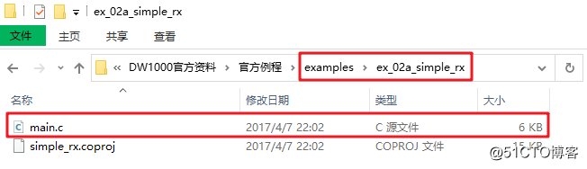

1. 复制官方示例文件
将官方驱动库中example下的第二个示例移植过来:

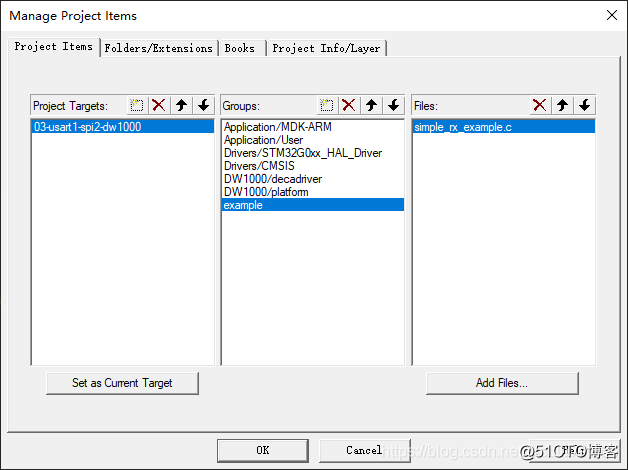

复制到之前移植的STM32CubeMX生成的工程文件中,并重命名文件为simple_rx_example.c:
将其添加到MDK工程中:

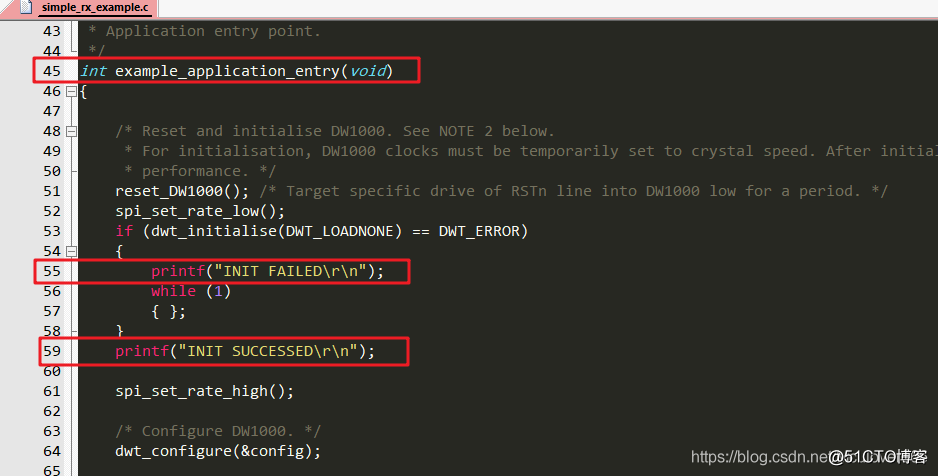

2. 修改官方示例文件

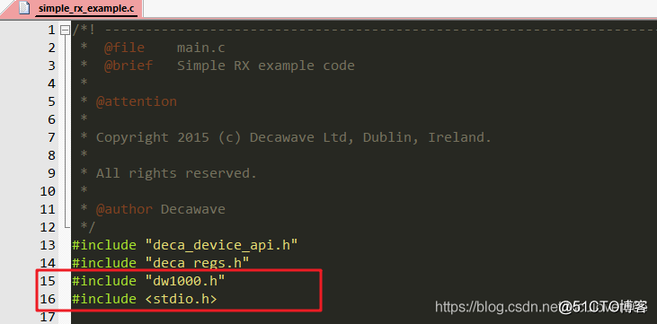

① 修改替换头文件:
② 修改函数名,修改打印和延时函数:
添加打印信息:

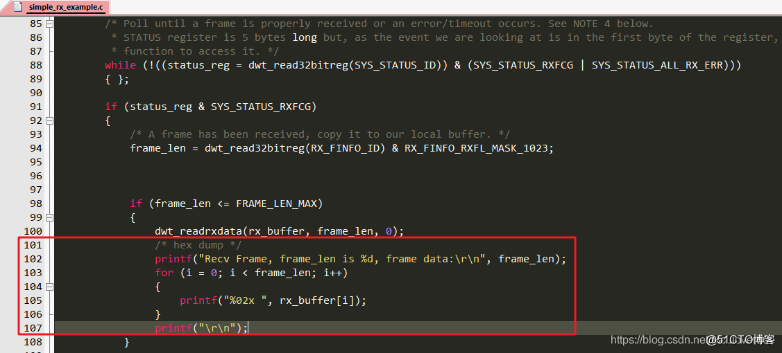

/* hex dump */
printf("Recv Frame, frame_len is %d, frame data:rn", frame_len);
for (i = 0; i < frame_len; i++)
    printf("%02x ", rx_buffer[i]);
printf("rn");
修改完成。

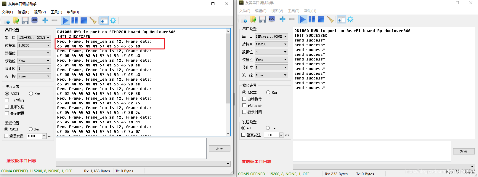

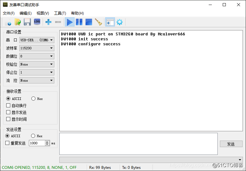

4. 移植结果
编译、下载程序,在串口助手中查看打印日志:
此时在等待接收数据,将第四节中完成的数据发送板上电,即可接收到发送板发送的数据:
示例程序移植成功。

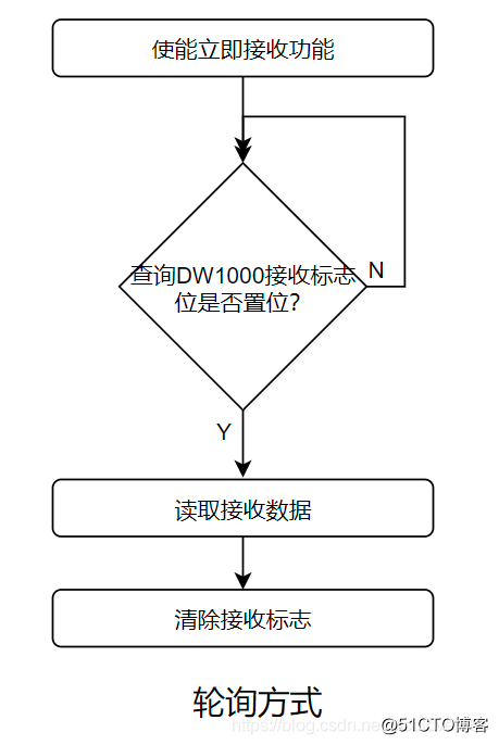

3. DW1000使用轮询方式接收数据流程
3.1. 轮询接收流程
3.2. 接收使能API

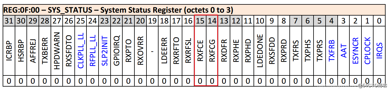

dwt_read32bitreg用来读取DW1000中一个32位的寄存器,SYS_STATUS_ID表示系统状态寄存器(System event Status Register)的ID:
#define SYS_STATUS_ID           0x0F            /* System event Status Register */
SYS_STATUS_RXFCG表示该寄存器中的RXFCG位,该位在接收到一帧数据成功后会被设置为1:
#define SYS_STATUS_RXFCG        0x00004000UL    /* Receiver FCS Good */
SYS_STATUS_RXFCE表示该寄存器中的RXFCE,该位在接收一帧数据错误后会被设置为1:
#define SYS_STATUS_RXFCE        0x00008000UL    /* Receiver FCS Error */
查询到这两位被设置之后,意味着接收到数据,但成功还是失败未知,进一步进行判断,使用完毕后,向对应的位写1,清空该位:

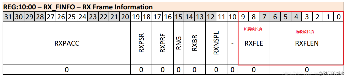

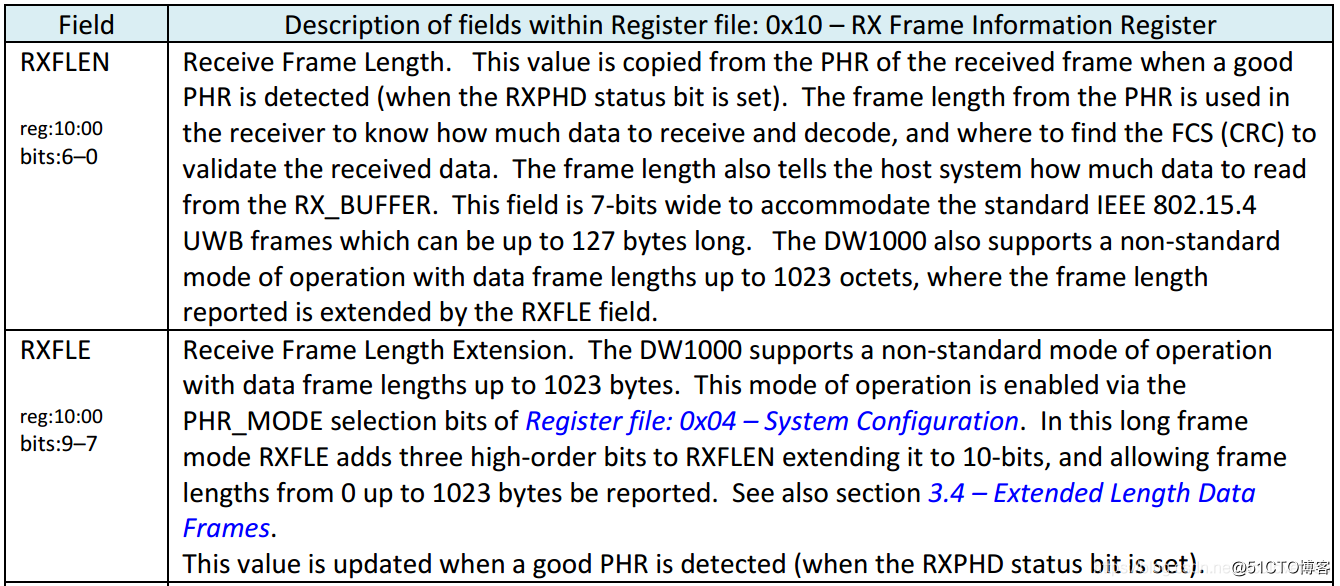

3.4. 读取接收的帧长度
判断到接收成功后,读取接收帧信息寄存器( RX_FINFO 寄存器),获取帧的信息:
这两个数据域的作用如下:
这里读取的时候有三种读取模式:
只读取帧长度
只读取帧长度扩展
同时读取帧长度和帧长度扩展
#define RX_FINFO_RXFLEN_MASK    0x0000007FUL    /* Receive Frame Length (0 to 127) */
#define RX_FINFO_RXFLE_MASK     0x00000380UL    /* Receive Frame Length Extension (0 to 7)<<7 */
#define RX_FINFO_RXFL_MASK_1023 0x000003FFUL    /* Receive Frame Length Extension (0 to 1023) */
