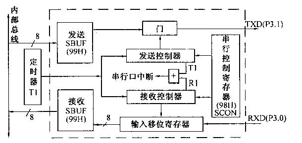

串口通信是单片机一个重要的部分,单片机和PC,单片机和单片机之间的通信大都用串口。单片机的串口是全双工异步串口通信方式。通过TXD(P3.1)发送,RXD(P3.0)引脚接收输入。串口传送数据是一帧一帧发送的,它有四种工作方式,同时也可以做并行I/O的扩展。
图上是串口的结构图。
SBUF是数据缓冲寄存器,发送和接收用的是一个地址,但是不用担心冲突,读只能从接收缓冲区,写只能在发送缓冲区里。
寄存器SCON(SM0 SM1 SM2 REN TB8 RB8 TI RI)
SM0和SM1: 工作方式选择(0-3),方式1和方式3使用T1产生波特率,方式0和方式2是固定速率。
SM2 :在方式2和方式3的多级通信控制位
REN:允许串行接收控制位,0禁止接收
TB8:对于方式2和方式3,是发送的第9位
RB8:对于方式2和方式3,是接收的第9位;对于方式1,是接收到的停止位
TI:发送中断标志,发送完一帧后置位,必须由软件清零
RI:发送中断标志,接收完一帧后置位,必须由软件清零
寄存器PCON(最高位SMOD)
SMOD=1时,波特率加倍
