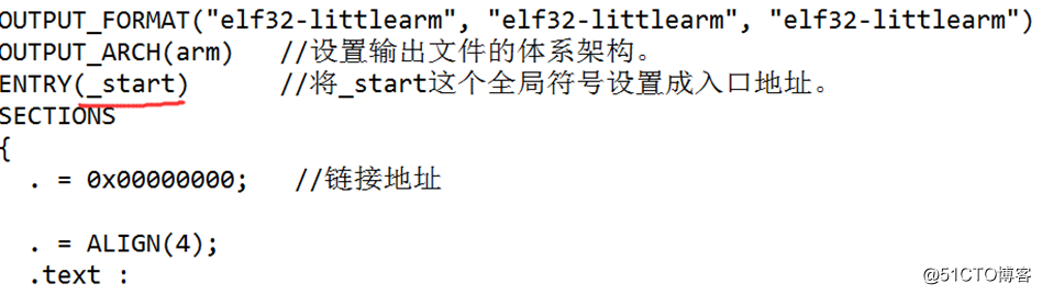

4.首先查看arch/arm/cpu/u-boot.lds链接脚本
如下图所示,看到uboot最开始会进入_start:
5. _start位于arch/arm/cpu/arm920t/start.S
所以,我们从start.S开始分析uboot启动流程:

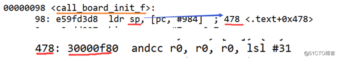

call_board_init_f:
       ldr   sp, =(CONFIG_SYS_INIT_SP_ADDR) //CONFIG_SYS_INIT_SP_ADDR=0x30000f80
       bic   sp, sp, #7         //sp=0x30000f80
       ldr   r0,=0x00000000
       bl    board_init_f
上面的CONFIG_SYS_INIT_SP_ADDR =0x30000f80,是通过arm-linux-objdump -D u-boot>u-boot.dis生成反汇编,然后从u-boot.dis得到的,如下图所示:
