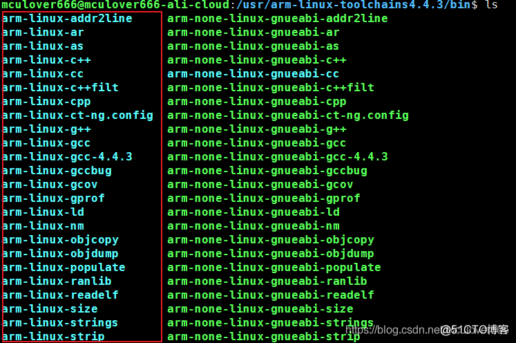

进入目录查看,bin下存放着我们需要的工具:

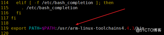

将上一步中工具存放的位置添加到用户环境变量,使用vim ~/.bashrc,然后在最后添加:
export PATH=$PATH:/usr/arm-linux-toolchains4.4.3/bin
然后使用命令source ~/.bashrc更新系统路径,使添加的环境变量立即生效:

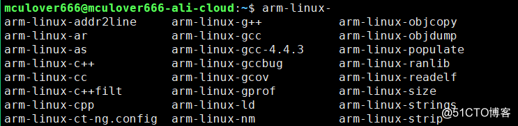

然后输入arm-linux-,连按tab,检查是否可以自动补全,如果可以,则安装成功:
