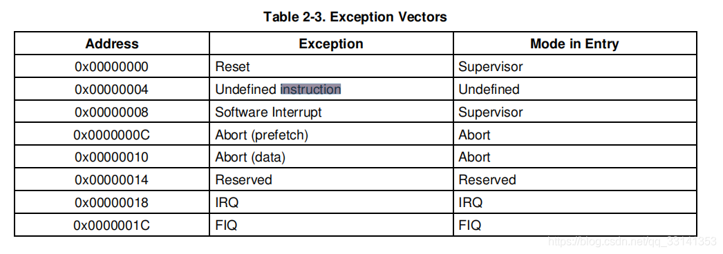

通过异常向量表可以发现,未定义指令异常的入口在0x0000,0004处,即当CPU执行到未定义指令异常时,硬件上CPU就会跳转到0x0000,0004处执行代码。
在这里插入图片描述

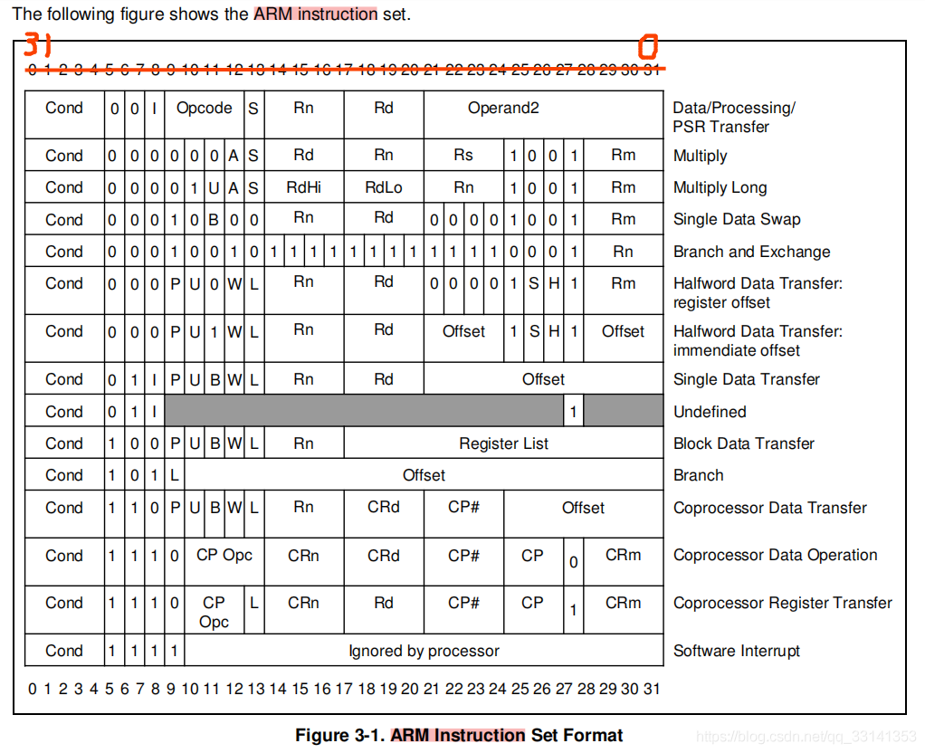

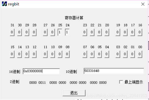

我们通过在代码中故意添加一条未定义指令0x0300,00000触发该异常,下图是正常的指令的结构,原图位标反了,左边到右边依次是31-0才对。
在这里插入图片描述
在这里插入图片描述

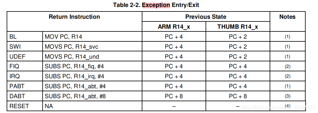

下表是中断退出和进入的说明表,从下表可以看出,ARM指令下,进入未定义指令异常前,会将PC+4的地址存入R14_x也就是lr_und,所以在退出时只需要将R14_und传给PC即可。
在这里插入图片描述

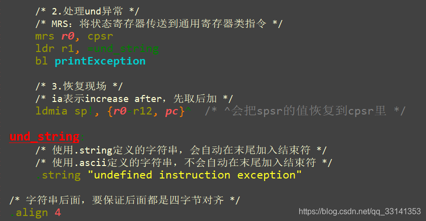

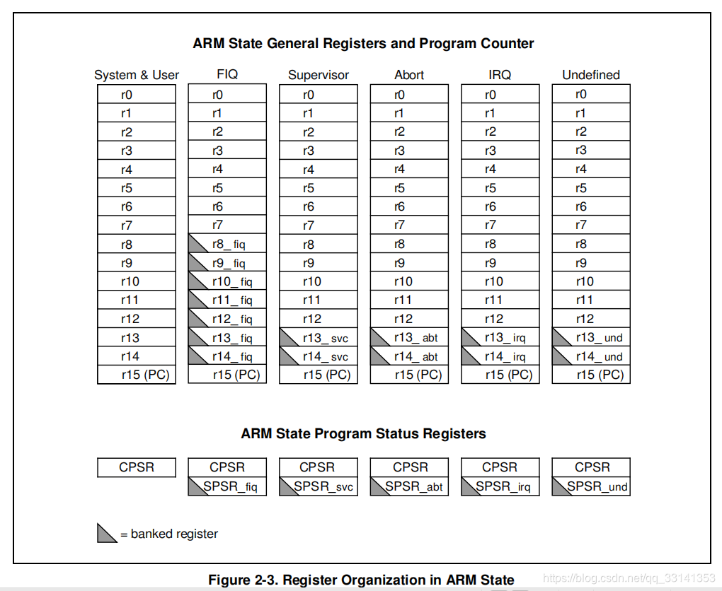

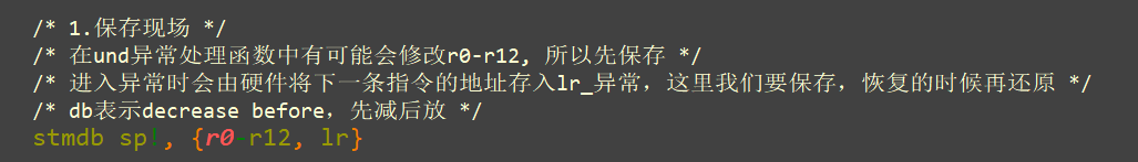

在处理未定义指令异常时,我们先将r0-r12寄存器的值存入栈中,然后再将lr_异常的值存入栈中,因为这些值有可能被修改,所以要先保存。
在这里插入图片描述

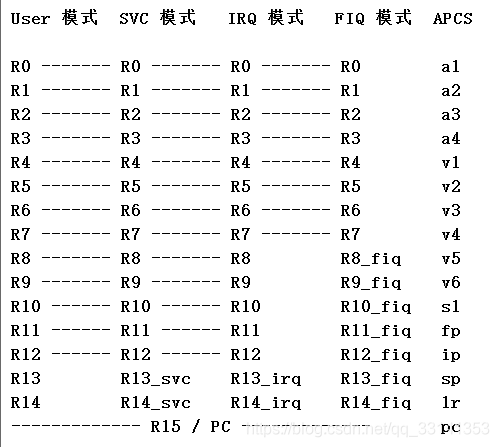

寄存器的功能定义大致如下。
在这里插入图片描述
在这里插入图片描述
保存完现场后,在进行异常处理,在异常处理函数中,我们将cpsr打印出来,同时额外输出一条字符串表示进入的是未定义指令异常。
在这里插入图片描述
这里定义字符串用的是.string指令,它与.ascii指令的区别在于.ascii指令定义的字符串,结尾不会自动加结束符,而.string定义的指令,会自动加入结束符。

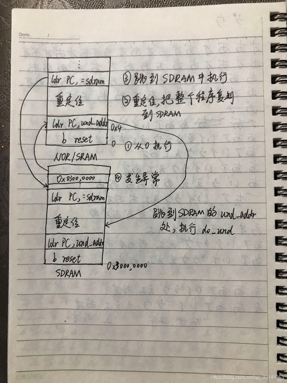

下图是处理未定义指令异常的顺序示意图,上电后CPU先从0地址处开始执行,然后将整个代码重定位复制到SDRAM中并跳到SDRAM中执行,检测到未定义指令时触发异常再跳回0x4处,然后在0x4处再跳到SDRAM中处理未定义指令异常。
在这里插入图片描述
