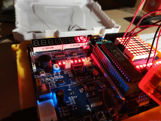

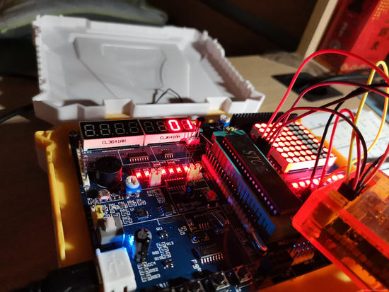

2021年08月11日 | 8051单片机(STC89C52)倒计时器
2021-08-11 来源:eefocus
#include
void delay()//用定时器0实现10ms精准定时
TMOD = 0x01;
TH0 = 0xd8;
TL0 = 0xf0;//65536 - 10000 = 55536
TF0 = 0;//置溢出标志位为0
TR0 = 1;//开启定时器0
while(TF0 == 0);
TR0 = 0;//暂停定时器0
void disp_digit(int d)
unsigned char code DIG_CODE[10] = {0x3f, 0x06, 0x5b, 0x4f, 0x66, 0x6d, 0x7d, 0x07, 0x7f, 0x6f};
//显示个位数
P2 = 0;// P2 = 0 -> (P24, P23, P22) = (0, 0, 0) -> 右数第一个数字点亮
P0 = DIG_CODE[d % 10];
delay();//10ms精准定时
//显示十位数
P2 = 1 << 2;//P2 = 0000 0100 -> (P24, P23, P22) = (0, 0, 1) -> 右数第二个数字点亮
P0 = DIG_CODE[d / 10];
delay();//10ms精准定时
int main()
int i;
int sec;
while(1)
sec = 15;//计数初始值
while(sec >= 0)
for(i = 0; i < 50; i++)
disp_digit(sec);//花费大约20ms
}//20ms*50=1000ms=1s
sec --;//显示组合数字减1
return 0;
肯定有和我一样好奇心强的朋友会问到, 这里提供的倒计时器是完全没有误差的吗(因为晶振提供的频率很准确), 答案是有的. 那么为什么会有误差呢:
比如这里,
    TMOD = 0x01;
    TH0 = 0xd8;
    TF0 = 0;//置溢出标志位为0
    TR0 = 1;//开启定时器0
在开启定时器0前的诸多语句都是要耗费掉一定时间的, 只不过这时间量级较10ms来说不足以比较, 所以我们在短时间内是感受不到这误差的.
