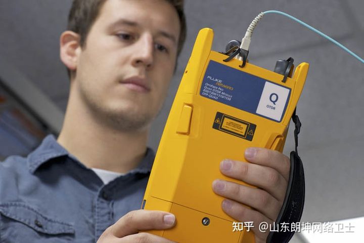

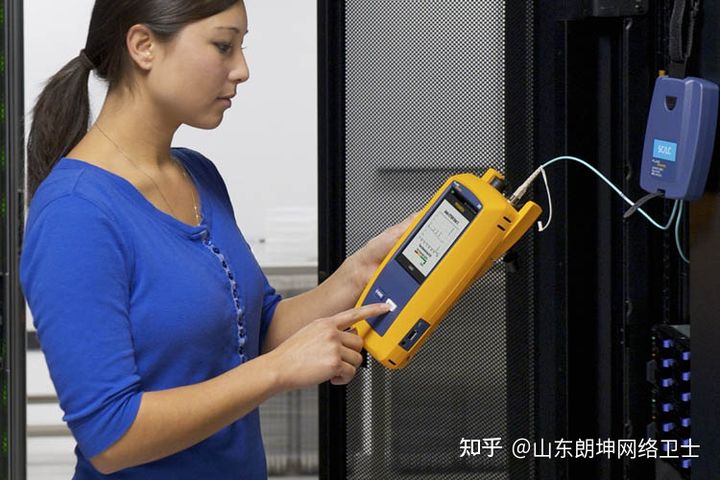

福禄克OTDR测试
使用OTDR从光纤链路的一端测量损耗时,会显示出增益器现象,发生这种现象的原因在于OTDR测量的是光纤内的反射光。OTDR认为光纤的纤芯和包层尺寸等特性在整个长度范围内是一致的,没有差异,并根据检测到的反射光或反向散射光总量计算信号损耗。
术语“增益器”使其看起来好像增加了什么,您可能认为损耗值低于实际损耗值是好事。再仔细想想。增益器最终并未带给您任何东西,除了麻烦和成本增加。
如果损耗测量结果低于实际值,您可能会误以为有足够的裕量可增加其他连接点、延长距离或仅仅是担保性能。但增益器是假性的,如果信以为真,会造成光纤链路最终不能支持相应的应用。
例如,一根150米长的OM4光纤的最大通道损耗为1.5dB,支持40 Gb每秒的速率(40GBASE-SR4)。如果您测得的损耗为1.3dB,您可能认为额外增加一个0.2dB的连接器是没有问题的。但是,如果您测得的损耗中包括一个增益器,而通道的实际损耗非常接近1.4dB,此时会发生什么情况?现在,客户会通知您过来并检查安装故障,以确定为什么不能实现应有的数据率。
防止增益器影响安装质量实际上也很简单,因为只要有增益器就会有衰减器。没错。单方向传输时可能造成增益器现象,当在另一个方向进行测量时,连接点之后的反向散射比连接点之前少,实测损耗高于实际损耗值。
一种简单并且也是行业标准要求的解决方案是双方向测量——也称为双向测试。如图所示,将存在增益的OTDR轨迹与存在衰减的轨迹进行平均,所得结果就是实际损耗。
福禄克OTDR测试
Fluke Networks使这一过程变得非常简单。为了降低从两端进行测量时的成本和时间,Fluke OptiFiber Pro系列OTDR光纤测试仪OFP-100-Q/M/S或DSX-5000 CableAnalyzer Pro铜缆测试仪具有内置的“智能环路”(SmartLoop)助手,在双芯光纤的远端使用一个环路,允许用户从单端进行双方向测试。仪器内置平均功能,将两个测量结果进行平均,提供准确的损耗测量值。
