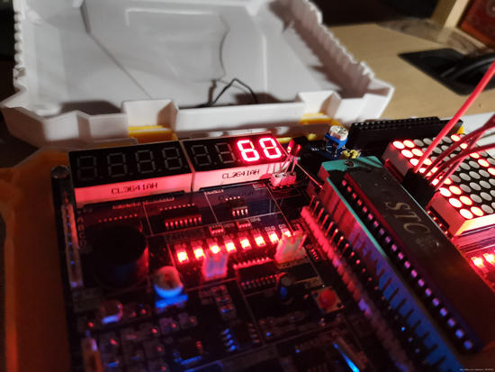

2021年08月11日 | 8051单片机(STC89C52)稳定显示某两位数字
2021-08-11 来源:eefocus
#include
void delay()
int i, j;
for(i = 0; i < 15; i++)
for(j = 0; j < 15; j++) ;
void disp_digit()
int d = 60;//要显示的数字
unsigned char code DIG_CODE[10] = {0x3f, 0x06, 0x5b, 0x4f, 0x66, 0x6d, 0x7d, 0x07, 0x7f, 0x6f};
while(1)
//显示个位数
P2 = 0;// P2 = 0 -> (P24, P23, P22) = (0, 0, 0) -> 右数第一个数字点亮
P0 = DIG_CODE[d % 10];
delay();
//显示十位数
P2 = 1 << 2;//P2 = 0000 0100 -> (P24, P23, P22) = (0, 0, 1) -> 右数第二个数字点亮
P0 = DIG_CODE[d / 10];
delay();
int main()
disp_digit();
return 0;
