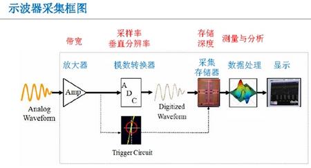

示波器的三个重要参数是:带宽、采样率、存储深度。

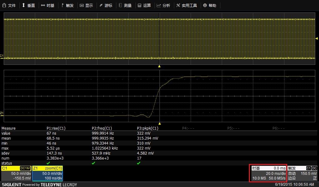

存储深度=采样率*采样时间。笔者一直执着地将它称为示波器中的第一关系式,因为很多工程师在使用示波器过程中因为忘记这个关系式而产生错误。如图2为中国首款智能示波器SDS3000的显示界面。右下方红色方框中,右边两个数值50MS/s和20ms/div相乘,再乘以10,就等于左边的数10MS。当前采样率为50MS/s,当前时基为20ms/div,因为水平轴是10格(有些示波器是12格或14格),因此采样时间为200ms, 50MS/s * 200ms = 10MS。就是说以50MS/s的采样率捕获200ms的波形,需要示波器的存储深度是10MS。

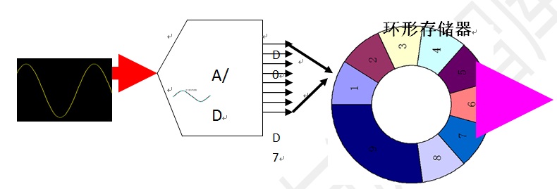

存储器保存满了,达到存储深度的极限之后怎么办?我们可以将示波器的存储器理解为环形存储器。示波器不断采样得到新的采样点会填充进来,老的采样点会自动地溢出,这样周而复始的过程直到示波器被“触发信号”“叫停”或者间隔一定长的时间被强迫“叫停”为止。“叫停”一次,示波器就将存储器中保存的这些采样点“搬移”到示波器的屏幕上显示。这两次“搬移”之间等待的时间相对于采样的时间极其漫长,被称为“死区时间”。
对于高端示波器,存储器芯片一直是核心技术,对于里面的技术细节笔者知之甚少。示波器中的ADC速率太快,普通的存储介质根本来不及在这么短的时间内“吞吐”那么大量的数据量。
还是用具体的数字来理解高速ADC的超大数据量对存储器“吞吐量”提出的要求。譬如ADC的采样率是20GS/s,也就是说每秒钟要采样20G个点,而每个点是由8个0和1组成。如果ADC的输出是完全按照串行数据的传输到存储器中,那么传输速率就是160Gbps。这是什么概念? 现在的PCI-Express 3.0的速率是 8Gbps,最高速的高速芯片在单板上传输速率能达到25Gbps,但还不成熟,也没有用到示波器上。高速ADC的采样点怎么传输到存储器中,这是一个难题! 其实这么高速的ADC也不可能是单芯片设计的,内部是由很多2.5GS/s或1.25GS/s,250MS/s的“小的”ADC“交织拼接”实现的。既然不完全是串行的方式实现,采用并行传输之后,传输到存储器的数据又怎么校准、对齐,再通过触发机制规整地显示到示波器屏幕上呢?这是示波器厂商的一点点小秘密。示波器发展到今天这方面门槛谈不上多高,但还是有那么一点点的。

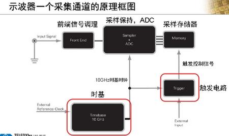

4.示波器的原理框图
