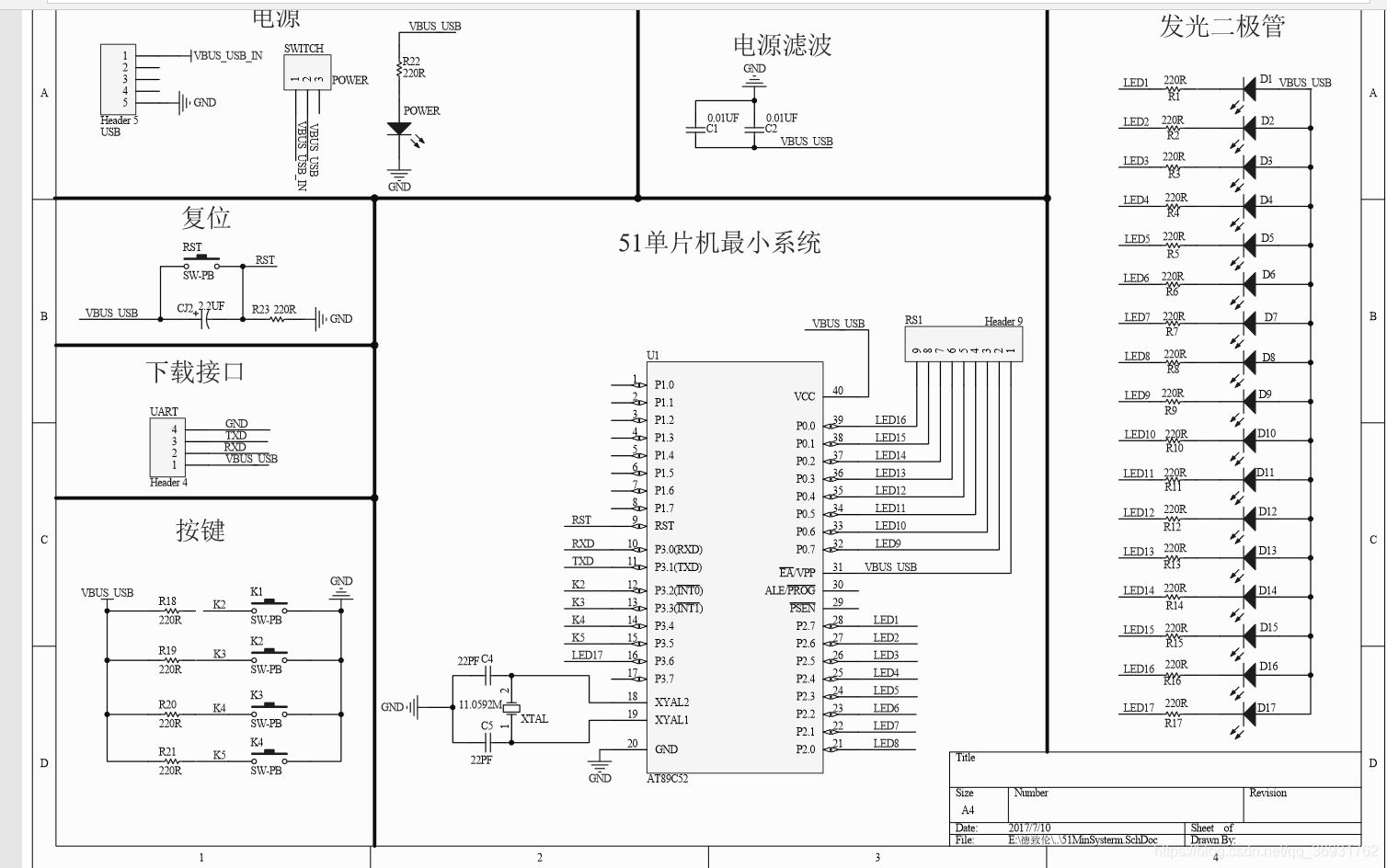

2021年08月12日 | 51单片机心形灯实现按键控制流水编程
2021-08-12 来源:eefocus
实现按键K1实现从左向右流水,按键K2实现从右往左流水,按键K3实现暂停流水,按键K4实现继续流水
注意:本代码存在小小BUG即按键K1以后可以按键K3和K4控制流水,不能按K2中断K1流水操作来实现K2从右向左流水。按键K2对于K1也同理!
在这里插入图片描述
在这里插入图片描述
在这里插入图片描述
心形灯原理图
在这里插入图片描述
编译软件:Keil uVision5
(如有需要可点此链接下载:https://download.csdn.net/download/qq_36931762/11343174)
单片机程序下载软件:STC-ISP
(如有需要可点此链接下载:https://download.csdn.net/download/qq_36931762/11343157)
程序代码:
灯状态处于0亮1灭
