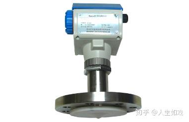

Rada-21高频脉冲雷达液位计

  储存粘度大的介质(如重油)时,应尽量采用与被测介质不接触或少接触类型的液位计,如雷达液位计、超声波液位计和磁致式液位计,轻油可采用一般液位计。
