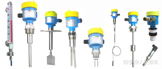

  物位——指容器中的液体介质的液位、固体的料位或颗粒物的料位和两种不同液体介质分界面的总称。
  液位——容器中的液体介质的高低。
  料位——容器中固体或颗粒状物质的堆积高度。
  界位——两种不溶液体介质的分界面的高低。
二、物位测量的主要类型
  物位测量,按照测量的方式可以分为连续测量和定点测量。按其工作原理又可分为下列几种类型:
  (1)直读式它根据流体的连通性原理来测量液位。
  (2)浮力式它根据浮子高度随液位高低而改变或液体对浸沉在液体中的浮筒(或称沉筒)的浮力随液位高度变化而变化的原理来测量液位。前者称为恒浮力式,后者称为变浮力式。
  (3)差压式(静压式)它根据液柱或物料堆积高度变化对某点上产生的静(差)压力的变化的原理测量物位。
  (4)电气式它根据把物位变化转换成各种电量变化的原理来测量物位。
  (5)核辐射式它根据同位素射线的核辐射透过物料时,其强度随物质层的厚度变化而变化的原理来测量液位。
  (6)声学式它根据物位变化引起声阻抗和反射距离变化来测量物位。
