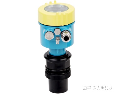

二、超声波液位计
  超声波液位计是通过探测自身发出的超声波被液面反射后的信号换算液/物面位置的。
  与介质无直接接触的方式测量;所以其具有较强的耐腐蚀性;测量精度较高;安装较为简便。
  其缺点主要是超声波受传输媒介的气体成分影响较大;受容器几何结构特性影响较大,一般不用于封闭式容器中测量;不适用于有气泡或悬浮物的介质;易受电磁波干扰。
