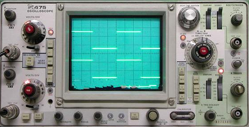

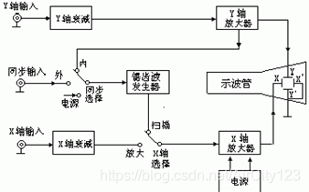

2.1 模拟示波器
在这里插入图片描述
在这里插入图片描述
模拟示波器两个最大的优点是“实时”性和“无限分辨率”。模拟示波器的屏幕上显示的是实时发生的波形,是真正的“实时”示波器,再高性能的、号称“实时”的高速数字示波器显示的都是采样并处理后的波形数据,无法与模拟示波器的“实时性”相提并论。

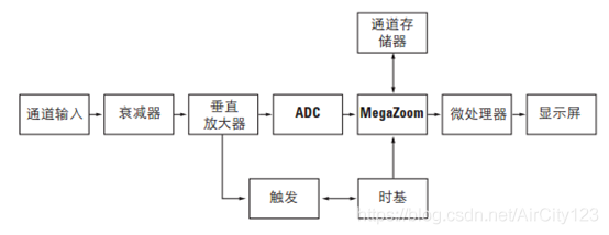

下图是DSO的串行处理结构,DSO可以捕获和观察瞬态信号,以数字形式存储、处理之后在显示屏上重现。
泰克架构
是德架构
串行处理是DSO的典型特点,但也带来了一些缺点:
 数据处理需要时间,实时性差,波形捕获率低,这是低速数字示波器的通病。
 没有余晖特性,很难发现偶发波形。如果要观察偶发事件,需要加长时间记录,然后做信号处理。而且对于极低概率的周期信号,DSO很难在记录这些信号的同时又能兼顾看到正常周期信号细节。
 会出现混淆波形。

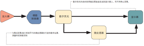

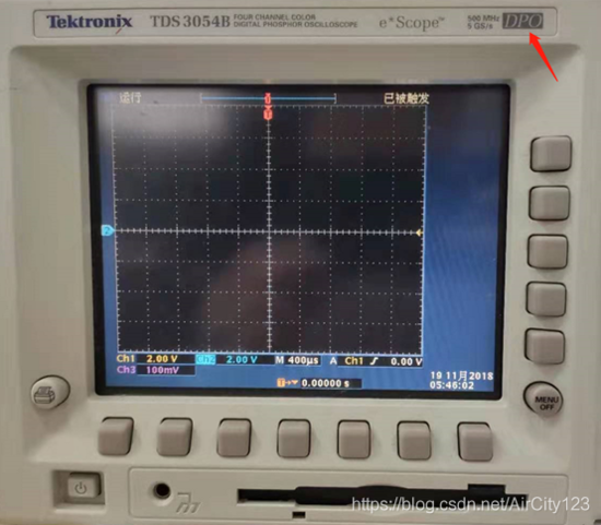

2.2.2 数字荧光示波器DPO
在这里插入图片描述
随着采样率的提高,数字示波器每秒可以更新几十万个波形,再加上示波器中的“光栅扫描器”模拟示波管的荧光体发光特性,并且用多个等级亮度分级显示在LCD上,实现了模拟示波器的余晖特性,使数字示波器全面优于模拟示波器,我们称这种示波器为DPO。
再来解释一下“光栅”这个概念,我们可以理解为一种数据到波形直接映射的系统。ADC数据经过专用的ASCI(处理时间极短,几乎认为是实时的),直接转化为显示数据放到显示器的显存中,“放到显存中”即认为显示了图像(这是示波器显示器的原理,每一个像素点都直接对应显存中的数据bit)。
为什么一定要光栅化呢?
数字存储示波器以串行的方式捕获和处理波形,处理器的速度是瓶颈,在处理和显示完成之前,示波器一直在等待下一次触发,势必会错过一些信号。DPO把数字化的波形数据直接光栅化到显示屏,每1/30更新一次屏幕,消除了CPU处理瓶颈,增强了实时性。DPO的微处理器与光栅化过程并行工作,实现显示管理,测量自动化,仪器控制等。

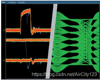

DPO真实模拟了ASO的特性,用三个维度显示信号:时间,幅度和幅度在时间上的分布,所有信息都是实时的。如下图,我们看到颜色比较浅的就是出现概率低的,颜色深的就是概率高的。
在这里插入图片描述
DPO不仅模拟了ASO,还比ASO更强,对于很低概率出现的异常波形,用余晖特性,DPO上肯定能看到。但是ASO的荧光时间有限,很快就消失了,可能就看不到了。
DPO最简单的应用实例是,我们用无限余晖特性测量波形的抖动和电源的文波。此外,DPO典型的应用场景有通信模板测试,中断信号的数字调试,重复的数字设计和定时应用。产品代表:

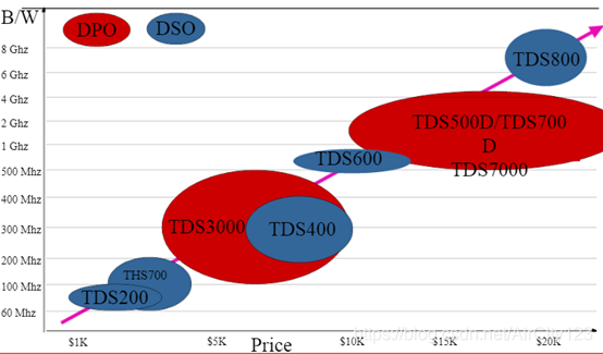

下面补充一个泰克示波器的产品演进历史:
在这里插入图片描述
在这里插入图片描述

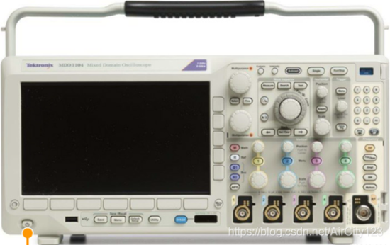

2.2.3 混合域示波器MDO
集成了RF频谱分析仪,MSO或DPO的示波器,实现数字域,模拟域和RF域的所有功能。比如MDO可以查看嵌入式设计内部协议、状态逻辑、模拟信号和RF信号的时间相关显示,降低跨域时间之间测量的难度。
在这里插入图片描述

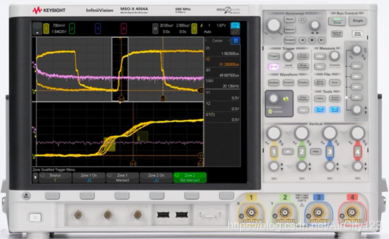

2.2.4 混合信号示波器MSO
把DPO和逻辑分析以结合到一起的示波器,最大的特点是在示波器中集成了总线协议解码器,逻辑触发功能。这种示波器特别适合分析数字电路。

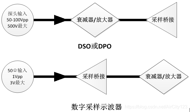

2.2.5 数字采样示波器
数字采样示波器与DSP和DPO的最大区别是衰减器/放大器位于采样桥接器(ADC)的后面。如下图,这样ADC的输入就没有保护电路了,这要求数字采样示波器的输入信号范围是1Vpp,超过3V就会损坏,而DSP和DPO的输入范围是50-100Vpp,最大不得超过500V。
数字采样示波器其实就是TDR。
在这里插入图片描述
如果信号直接进入ADC,示波器的带宽将不受衰减器/放大器的限制,因此数字采样示波器具有极高的带宽,能够处理极高频率的信号,它的带宽往往比DSO或者DPO提高一个数量级,比如带宽可达80GHz。典型的示波器代表是泰克的DSA8300。
