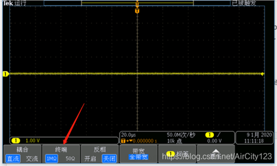

关于50Ω和1MΩ端接

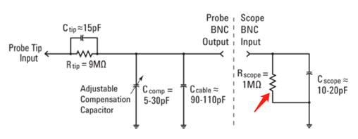

示波器内部有两档短接电阻,1M和50Ω,不管是哪种,都是电阻对GND。1M的端接电阻示意图下:
在这里插入图片描述
在这里插入图片描述
1M的端接电阻适用于大部分测量情况,我们通常用的10X探头代表衰减10倍,探头的内阻是9MΩ,因此就像上图所示,信号到示波器那边,分压,示波器只获得了1M/(1M+9M)=1/10的信号,因此说这种探头是衰减10倍。当示波器检测到了这种探头,在还原信号时,会自动放大10倍,这时你在示波器上读到的信号电平值,也是真实的值。
许多带宽较高的示波器还具有用户可选择的 50Ω输入端子选择,这种选择通常用于有源探头端子和/或使用50Ω BNC同轴电缆。使用50Ω BNC同轴电缆,适用于被测信号的内阻很小的情况,如电源的阻抗通常是几个Ω,在测量电源纹波时,用50ohm同轴线非常合适。
特别注意探头+示波器输入阻抗应远大于被测信号源阻抗,否则会测不到正确的值。比如有100M负反馈电阻的跨阻放大器,这种无源探头的低阻抗会影响被测电路的工作,因此测量就会不准确。
