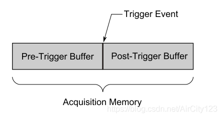

预触发
下图是示波器的触发缓冲器,也可以认为是示波器的存储深度。示波器总是在采样数据,我们可以认为示波器屏幕中间线(当Time Delay=0时)的左边,一直在反复缓冲数据(FIFO),并寻找触发条件,一旦达到条件,示波器开始缓冲屏幕中间线右边的数据。左边就是预缓冲,右边就是后缓冲。
在这里插入图片描述
