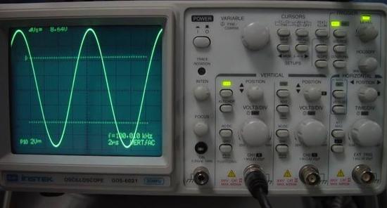

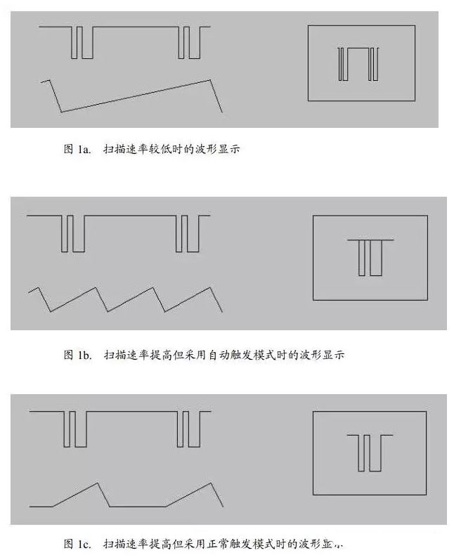

示波器的“触发”就是使得示波器的扫描与被观测信号同步,从而显示稳定的波形。为满足不同的观测需要,需要不同的“触发模式”。示波器的基本触发模式有三种:
第一种是“自动模式(AUTO)”,在这种模式下,当触发没有发生时,示波器的扫描系统会根据设定的扫描速率自动进行扫描;而当有触发发生时,扫描系统会尽量按信号的频率进行扫描,所以在这种模式下不论触发条件是否满足,示波器都会产生扫描,都可以在屏幕上可以看到有变化的扫描线,这是这种模式的特点。
第二种是“正常模式/常规模式(NORM)”,这种模式与自动模式不同,在这种模式下示波器只有当触发条件满足了才进行扫描,如果没有触发,就不进行扫描。因此在这种模式下如果没有触发的话,对于模拟示波器会看不到扫描线,屏幕上什么都没有,对于数字示波器会看不到波形更新,不了解这一点常常会以为是信号没连上或什么其他故障。
第三种是“单次模式(SINGLE)”,这种模式与“正常模式”有点类似,就是只有当触发条件满足时才产生扫描,否则不扫描。而不同之处在于,这种扫描一但产生并完成后,示波器的扫描系统即进入一种休止状态,即使后面再有满足触发条件的信号出现也不再进行扫描,也就是触发一次只扫描一次,即单次,必须通过手工的方法将扫描系统重启,才能产生下一次触发。显然,对于普通模拟示波器而言在这种模式下您经常会发现什么也看不到,因为波形一闪而过,示波器不能将其保留,在多数场合这种模式没有什么用。以上三种触发模式是绝大多数示波器都会提供。

对于正常模式,许多朋友可能会觉得与自动模式在观测效果上没有什么区别,常常有这样的情况,将触发模式在自动与正常之间切换,屏幕波形并没有什么变化,不过这种情形往往只发生在被观测信号是一些比较简单的周期性信号的情况下。正常模式的作用在于观测波形的细节,特别是对于比较复杂的信号,例如视频同步信号。为什么这样说呢?
这是因为为了观测细节,我们必须将时基扫描速率调高,以便将波形展开。而当我们这样做的时候,就会使得被观测信号的频率相对于示波器扫描速率而言变低,也就是说,在两次触发之间示波器可能会作很多次扫描。
在这种情形下,如果这时我们选择的是自动模式,则示波器会实际进行所有这些扫描,其结果是使这些扫描(它们不是由触发产生)所对应的波形与触发扫描所对应的波形一起显示,造成显示波形的混叠,因而不能清晰地显示我们想看的波形。
而如果我们选择的是正常模式,则这些在触发之间的扫描示波器实际不会进行,只进行那些因触发而产生的扫描,因而只显示我们想看到的与触发相联系的波形,从而使波形会比较清晰,这就是正常触发模式的功用。
图1 是这种情况的图解,在图1 中,左侧上方是被观测的波形,下方是扫描波形,右侧是波形的显示。图1a中扫描速率较低,不便于观察波形的细节;图1b将扫描速率提高,采用自动触发模式,这时显示的波形是不清晰的,有混叠现象;图1c中的扫描速率与图1b相同,但采用正常触发方式,仅在有触发时才进行扫描,因而显示清晰的波形。

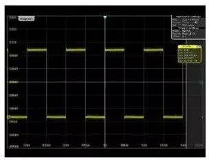

2.检查所显示波形的形状。可能会出现的情况如图二。
图二 补偿过度,不足和正确补偿
过度和不足都需要调节探头。以能更好的测试准确值。

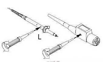

3.如果波形不正确,请调整探头。如下图三所示,直至波形为上面的补偿正确波形。
图三 补偿探头方法

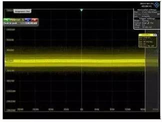

2 测试电压纹波

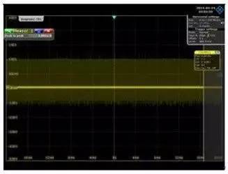

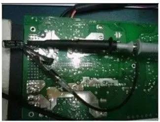

很多电源工程师在纹波的测量的时候,也不会关注那么多,想当然的测试。示 波器的使用方法不同导致测试的结果差异很大。如下组图四和组图五,对于同一个产品同一个测试点,由于测试方法的差异,导致测试结果的差异很大。纹波对于电 源来说是个重要参数,但是由于自己的操作问题而导致做测试不通过,又浪费大量的人力和成本去整改是很不值得的。
有时候您的客户由于对仪器的使用和注意不够,导致测试的数据错误。但是自己这边产品又是没有问题的,弄的怎么说也说不通,以至于客户还以为是在欺骗他们,所以测试方法很重要。注意这些细节,可以节省很多时间,让自己的能力更上一层。
示波器测试的值本身就存在误差的(这里我就暂时不讲解了)。现在很多公司要求测试波形图的值作为判定依据。其实示波器只是测试电压随着时间变化的过程, 主要是调试中捕获波形。具体测量直流电压有效值额度准确度还不如数字万用表的值。示波器的直流精度的指标标定也是以万用表做参考的。但是越来越多公司和工 程师以示波器的值当作真实值,那么我们就只能尽力做倒是测试误差最少。
下面是测试纹波的图解和分析:
组图四
组图五

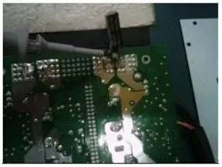

组图四的测试纹波的结果值3.9921V比图五0.126V大很多,但是组图四的测试值是不真实的。问题分析:其实产品没有问题。只是测试方法有问题而已。现在我们就来指出问题点:
第一个错误是使用了长的接地线。
第二个错误是将探头形成的环路和接地线均置于电源变压器和开关元件附近。
第三个错误是示波器探头和输出电容之间存在多余电感。
由于这些不注意,导致拾取了很多高频信号,变压器的磁场,开关的电场,以至于示波器抓出来的波形有高频杂讯掺杂在里面显示出来。
第四个错误是量程太大。
准确地测试纹波需要做到:
使用带宽限制来测量纹波,以防止拾取并非真正存在的高频杂讯。示波器带宽设置为20M即可。去掉探头"帽子"和地线夹,以防止长地线形成的天线效应。用 近地线缠绕在探头和地之间。罗德与施瓦茨公司有专门提供配套的短地线。可以考虑在信号与地之间并联一个0.1uf和一个10uf电容做去耦。电容的PIN 脚的长短也影响了测试的值。
