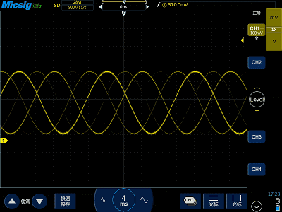

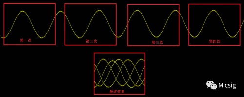

A、示波器在没有触发的时候,会随机抓取一段时间的信号并生成图像,由于信号是连续不断的,随机抓取的位置并无规律,这些静态的图像逐个显示,就像放胶片电影一样,组合在一起就形成了动态的显示,最终在屏幕上的效果就是看到来回滚动的波形。
(未触发时)示波器显示画面如下

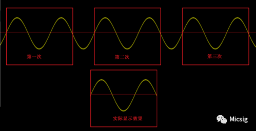

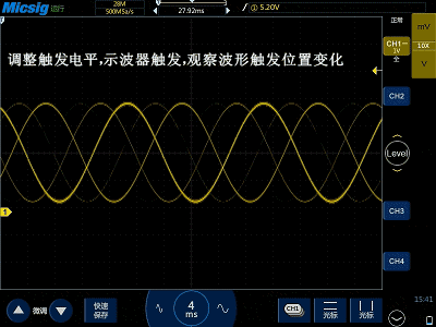

B、我们设定一个条件,用一个直流电平作为参考,当信号的电压大于直流电平的一瞬间作为抓取信号的起始点。如下图所示,红色细线就是参考的直流电平,由于每次抓取图像的位置是有规律的,都是在信号过直流电平的瞬间抓取,所以每次抓取的信号相位一样,连续显示的时候完全重叠,看上去就是一条稳定的波形。
(触发时)示波器显示画面如下

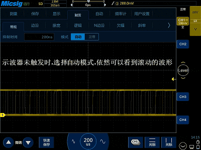

在自动模式下,示波器首先 按照触发条件进行触发,当超过设定的时间没有触发条件时,示波器将强制触发,显示信号。当我们对一个信号的特征不了解时,就应该选用“自动模式”,这种模 式可以保证在其他触发设置都不正确时示波器也会有波形显示,尽管波形不一定是稳定的,但是可以为我们进一步调节示波器提供直观的判断。
正 常模式与自动模式不同,正常模式下,示波器只有当触发条件满足时才产生扫描,如果没有触发就不进行扫描,屏幕上什么都没有,正常模式的作用在于观测波形的 细节,特别是对于比较复杂的信号,当我们对一个特定的信号设置了特定的触发条件,尤其是满足触发条件的时间间隔比较长时,就应该选用正常模式。
下图是方波信号未触发时在两种模式下示波器屏幕上的显示情况:

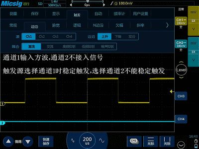

要使屏幕显示稳定的波形,则需将被测信号本身或者与被测信号有一定时间关系的信号加到触发电路,作为触发条件的比较对象,这个比较的对象就是触发源。最常见的触发源是内触发(INT),即用被测信号作为触发源,如通道1、通道2、通道3,使用时需要注意的是选择信号当前所在通道作为触发源,这是大部分初学者忽视的问题:将一个没有接入信号的通道作为触发源。

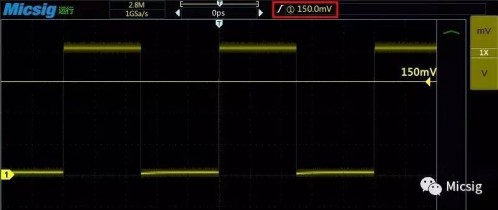

触发电平在示波器显示中为一个电压值,单位是“mV”和“V”,另外在界面上都会有一个触发电平线以指示其相对于信号波形的位置,平板示波器的触发电平调节非常简单,通过手指触摸“Level”上线移动即可。触发电平调节又叫同步调节,它使得扫描与被测信号同步。只有触发电平在信号幅度的范围之内时,信号才可能被触发。
触发极性的开关用来选择触发信号的极性。选择正的时候,在信号增加的方向上,当触发信号超过触发电平时就产生触发。选择负的时候,在信号减少的方向上,当触发信号超过触发电平时就产生触发。
触发极性和触发电平共同决定触发信号的触发点,所用的触发方式在此点上被关注。
