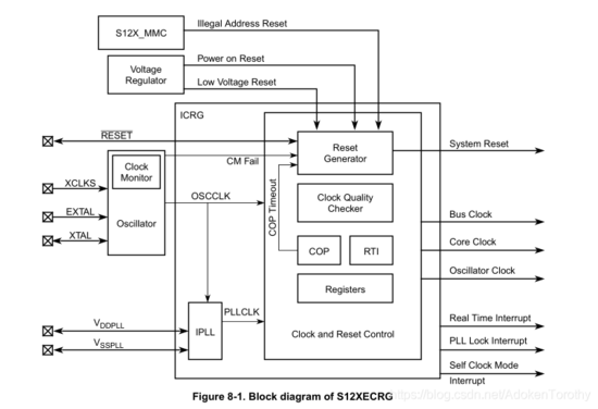

由于一般的晶振受限于工艺与成本,做不到很高的频率,可在需要高频应用时,由相应的器件VCO,实现转成高频,但并不稳定,故利用锁相环路来实现稳定且高频的时脉冲讯号。
本例通过MC9S12XS128这款单片机来展示如何配置锁相环并为总线提供时钟。
在这里插入图片描述
一般需要以下几步来进行配置:
1.总线时钟选择外部晶振,通过CLKSEL_PLLSEL配置,为0时,总线时钟来源于外部晶振;为1时,总线时钟来源于PLLCLK。
2.关闭IPLL,通过PLLCTL_PLLON来配置,为1时,打开IPLL;为0时,关闭IPLL。
3.配置PLL的频率,通过SYNR、REFDV和POSTDIV来配置,有如下计算公式进行计算。
在这里插入图片描述
常用频率的几个赋值数据(POSTDIV = 0x00,此时f PLL = f VCO)
busclk SYNR REFDV
16M 00|01 80|01
32M 40|03 80|01
40M c0|01 80|01
48M c0|05 80|01
64M c0|07 80|01
80M c0|09 80|01
88M c0|0a 80|01
96M c0|0b 80|01
104M c0|0c 80|01
120M c0|0d 80|01
4.打开IPLL,通过PLLCTL_PLLON来配置,为1时,打开IPLL;为0时,关闭IPLL。
5.判断PLL是否稳定,通过CRGFLG的LOCK位来确定,为1时,PLL稳定;为0时,PLL不稳定。
6.选择PLL作为时钟源,通过CLKSEL_PLLSEL位来配置。
以下为INIT_PLL的代码
void INIT_PLL(void)
   CLKSEL_PLLSEL=0;   //选择外部晶振作为总线时钟
   PLLCTL_PLLON=0;    //  先关闭PLL
   SYNR=0x40 | 0x03;
   REFDV=0x80 | 0x01;
   POSTDIV=0x00;     //配置PLL完成,此时PLL为64MHz
   PLLCTL_PLLON=1;     //打开PLL
   _asm(nop);
   _asm(nop);     //等待两个机器周期
   while(CRGFLG_LOCK==0);   //  确定PLL是否稳定 LOCK=1 稳定,=0 不稳定
   CLKSEL_PLLSEL =1;     //选择PLL作为时钟源,busclock = 32MHz
