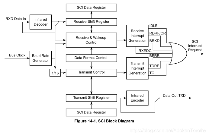

SCI 是全双工异步串行通信接口,主要用于 MCU 与其他计算机或设备之间的通信,几个独立的 MCU也能通过 SCI 实现串行通信,形成网络。 MC9S12XS128里有两个SCI(SCI0和 SCI1) 。设计 SCI 串口通信程序,主要是掌握八个寄存器,设置好初始化。

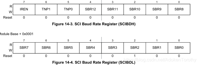

SCIBDH, SCIBDL寄存器
在这里插入图片描述
IREN(红外调制模式使能位) = 1 时,使能
= 0 时,禁止
TNP[0:1]:窄脉冲发射位
SBR[0:12]:波特率设置位
IREN = 1 时,SCI baud rate = SCI bus clock / (16 x SBR[12:0])
IREN = 0 时,SCI baud rate = SCI bus clock / (32 x SBR[12:1])

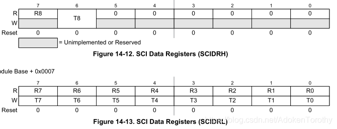

SCIDRH, SCIDRL寄存器
在这里插入图片描述
SCI 内部分别设有发送和接收两个数据寄存器,其低位都通过 SCIDRL 访问,读操作返回接收数据寄存器 RDR 的内容,写操作数据置入发送数据寄存器TDR。当 M=1 即运行在 9 位数据模式时,SCIDRL 和 SCIDRH 形成 9 位的 SCI数据字,这时必须先写入 SCIDRH,以便与低位字节(SCIDRL)一起进入发送移 位器。如果 M=0 即 SCI 只用于 7 位或 8 位的数据传送,可以只访问 SCIDRL。 当 PE=1 即奇偶校验允许时,奇偶校验位由硬件负责,无需软件干预。
R8:接收到的位 8,该位写操作无效。当 SCI 设置成 9 位数据运行模式时,该位是从串行数据流中接收到的第 9 位。
T8:发送位 8,任何时候可写。当 SCI 设置成 9 位数据模式时,该位是送到串行 数据流的第 9 位。该位不必为每个数据重新设置,每次发送可重复使用。
R[0…7]T[0…7]:收/发数据位 7-0,读操作返回只读寄存器 RDR 的内容,写操 作写入只写寄存器 TDR。

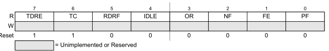

SCISR1寄存器
在这里插入图片描述
TDRE: 发送保持器空标志位。发送前必须读 SCISR1,并确认 TDRE=1,然
后将新的数据写入发送保持器以开始发送过程。复位后该位为1
= 1 时,发送保持器的数据已被传送到发送移位器,这时可以向发送保持器写入
新的数据
= 0 时,SC0DR 处于忙状态
TC: 发送结束标志。该位在发送器空闲(无发送动作)时置位。读 SCISRl,然
后写 SCIDR将清除该位
= 1 时,发送器空闲
= 0 时,发送器忙
RDRF:接收数据就绪标志。当收到的字符已经在SCIDR中就绪时,RDRF置 1,
顺次读取 SCISRl 和 SCIDR将会自动清除 RDRF。该位被清除后,必须等到 RxD
线变为活动,然后重新变成空闲以后,IDLE位才会被再次置 1
= 1 时,SCIDR 中数据已就绪
= 0 时,SCIDR 空。
IDLE: 空闲标志。检测到接收器 RxD 端空闲(收到 10 或者 11 个以上连续的
“1”)。当 RWU 位为 1 时,空闲状态不会使该位置 1。该位被清除后,必须等
到 RDRF置位(RxD线变为活动,然后重新变成空闲),IDLE位才会被再次置 1。
= 1 时,RxD线空闲
= 0 时,RxD线活动
OR:重叠错误标志。如果接收数据寄存器中的数据尚未读取(RDRF=1),接受移
位寄存器又准备向其传送新的数据,则称为重叠错误,该位被置1。必须清除该
位,才能使新的数据进入接收数据寄存器
= 1 时,出现重叠错误
= 0 时,无重叠
NF:噪声错误标志。噪声错误出现时,该位与 RDRF 在同一个周器内置位,但
如果同时或已经出现重叠错误,该位不置位
=1 时,在起始位、数据位或停止位接收期间检测到噪声
= 0 时,采样结果一致
FE:帧格式错误。如果在应该出现停止位的时刻,检测到0,则该位置位。顺次
读取寄存器 SCISRl 和 SCIDR 将清除 FE标志
= 1 时,在预期的停止位处检测到 0
= 0 时,检测到停止位
PF:奇偶错误标志。指示收到数据的奇偶性与校验位是否一致。奇偶校验允许
(PE=1)时,该标志才有意义。所要求的奇偶性由 SC0CR1 中的 PT位决定
= 1 时,奇偶校验错误
= 0 时,奇偶校验正确

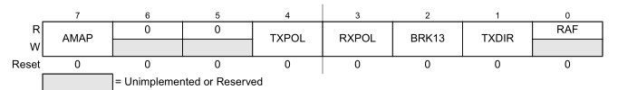

SCISR2寄存器
在这里插入图片描述
AMAP:另类地图该位控制寄存器共享相同的地址空间进行访问。在复位状况的SCI的行为与以前的版本。 AMAP= 1,允许访问另一套控制和状态寄存器和隐藏的波特率和SCI控制寄存器
TXPOL:发送极性该位控制传输数据的极性。 NRZ的格式,一个是代表一个标记和一个零代表为正极性空间,相反的极性相反。在IrDA格式,零代表在中间位时间由短而高的脉冲其余为正常的闲置低,在中间的一个为闲置高有点剩余时间短的低脉冲极性,是代表一个零极性反相。
= 1 时,极性相反
= 0 时,正常模式
RXPOL :接受极性
= 1 时,极性相反
= 0 时,正常模式
BRK13:中止符长度控制位
= 1 时,中止符长度为 13 或 14 位
= 0 时,中止符长度为 10 或 11 位
TXDIR:单线模式下发送管脚数据方向控制位
= 1 时,单线模式下 TxD 脚用于输出
= 0 时,单线模式下 TxD 脚用于输入
RAF:接收器活动标志位。反映接收器是否处于活动状态。在搜索起始位的RT1
期间该位置 1,当接收器器检测到空闲状态或者出现一个伪起始位(通常由于噪
声或波特率匹配错误引起)时,该位清0。该位由接收器前端控制

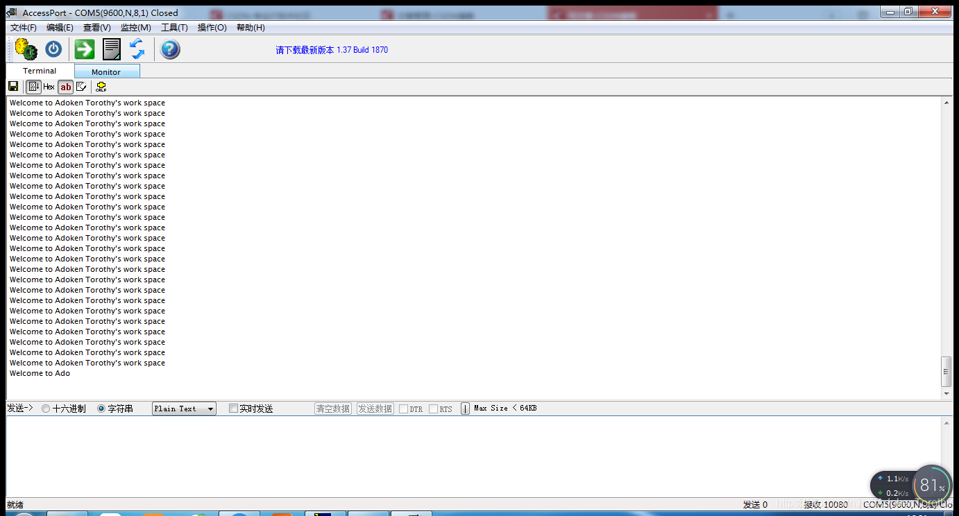

通过USB转串口模块,用电脑的串口调试助手可以看到SCI中断发送出来的数据,具体的接线实物图如下(USE转串口的TXD接S0,RXD接S1):
在这里插入图片描述
通过串口调试助手,可以看到SCI循环发送出了定义的数组“Welcome to Adoken Torothy’s work spacern”
注:有的小伙伴可能有疑问,rn哪儿去了?在windows系统中,rn代表回车,所以我们没有看到rn,它以换行的形式出现在了界面中
