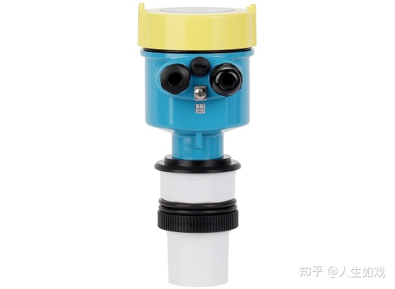

  超声波液位计是工业、食品、水利水电等行业液位测量的理想仪表,其集超声、电子、软件于一体,是一种智能型的非接触式物位测量产品。具有温度补偿功能并对干扰回波有抑制功能的超声波液位计,通过采用先进的检测技术和数字信号处理技术,使仪表的测量精度大大提高。但在实际应用过程中,仍会遇到各种影响超声波液位计测量的因素和问题,为使超声波液位计得到更好地应用,本文就影响超声波液位计测量的常见因素、问题及处理办法介绍如下。
一、影响超声波液位计测量的常见因素
  在实际测量过程中,影响超声波液位计测量的常见因素主要有以下三个方面:
常见因素1、盲区
  盲区是超声波液位计测量液位的极限值,因此被测液面的最高液位不得高于盲区。超声波液位计的测量盲区大小与超声波的测量距离有关,一般量程小,则盲区小;量程大,则盲区大。
常见因素2、压力和温度
  超声波液位计通常不可安装于压力容器内,因为压力会影响其探头对液位的测量。除此之外,压力与温度之间也有一定的关系:T=KP(K为常数),压力的变化会影响到温度的变化,进而影响到声速的变化。
  为了对温度变化进行补偿,计为Uson-11超声波液位计探头内专门装有温度传感器,以对温度的影响进行自动补偿。当探头向处理器发送反射信号的同时,也把温度信号发送到微处理器,处理器将自动补偿由于温度变化对液位测量的影响。如果将超声波液位计安装于户外,由于户外温度变化较大,建议采用加装遮阳罩等措施来减弱温度因素对仪表产生的测量影响。
常见因素3、水蒸汽、雾气
  由于水蒸汽较轻,会上升飘浮至罐体顶部,形成对超声波脉冲有吸收和散射作用的蒸汽层,且附在超声波液位计探头上的水珠易使探头发出的超声波发生折射,致使发射和接收的时间差不正确,最终导致计算出的液位不准确。因此,若被测液体介质容易产生水蒸汽或雾气,则不适用超声波液位计来进行测量。如非用超声波液位计不可,则应通过加置导波管、在探头表面涂抹润滑剂,或将超声波液位计倾斜安装的方式,使得水珠无法挂住,从而降低水珠对测量的影响。
二、超声波液位计测量中的常见问题及处理
常见问题1、超声波液位计的瞬时值波动大
  瞬时值波动大表现为超声波液位计的信号强度波动大和本身测量值波动大两方面。
  处理办法:调整好探头位置,提高信号强度保证信号强度稳定,如本身值波动大,则建议重新选定安装位置。
常见问题2、开机后仪表仅有背光,无任何字符显示
  处理办法:开机后仪表仅有背光,无其他任何字符显示,该情况一般为程序芯片出错所致,建议将仪表发回原厂处理。
常见问题3、超声波液位计的变送器数值波动很
  导致该问题出现,通常有三种情况:一是传感器的喇叭口有结冰现象,二是可能有悬浮物干扰,三是环境中有电磁场干扰。
  处理办法:建议将仪表远离变频器、变频电动机、大功率电动设备和强磁场干扰的地方进行安装,并有良好的接地线;如果不能远离,则要在超声波液位计的外面装金属的仪表箱来隔绝屏蔽,且该仪表箱也应接地处理。
