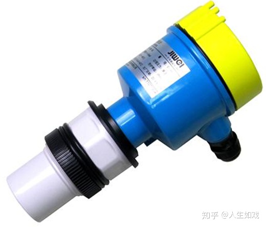

硫酸储槽是化工企业中的重要设备,因其容积较大,需要精准度较高的液位计提供实时的液位监测数据,以确保生产的安全稳定运行。作为一种非接触式测量仪表,超声波液位计非常适合用于硫酸储槽中强腐蚀性介质的液位测量。尽管硫酸储槽的测量环境恶劣,但超声波液位计大量的应用案例表明,超声波液位计在这种恶劣工况中应用是完全能够胜任的。为帮助广大用户顺利地安装、调试和使用超声波液位计,现将超声波液位计在应用过程中需注意的事项总结如下,希望对广大仪表用户更好地使用超声波液位计有所帮助。
一、由于超声波液位计采用非接触测量原理,理论上讲,它适用于各种工艺过程中的液位测量。但在实际应用中,它测量的准确度会受到如安装位置、温度、压力、湿度被测介质表面的泡沫、液面波动等各种因素的影响。因此,针对测量介质的不同特性,应选用合适的仪表型号并进行正确安装。
二、为避免仪表的测量准确度受到影响,换能器的探头材料需要选择具有防腐性质的材料,如PVDF材质。
三、为减少传输过程中的干扰,换能器到料位计之间的连接,要求选用屏蔽电缆,换能器电缆的敷设,要求选用金属保护管,且保护管(屏蔽层)一定要良好地接地。
四、硫酸具有一定的挥发性,一般来说,浓度越高,其挥发性越强。为避免硫酸的挥发气体干扰超声波液位计的测量时,建议加置一个短管,且短管的内径应比换能器发射面外径足够大,以防波束(超声波液位计的换能器在发射超声波时,其波束的形状为圆锥状,角度一般为6°~10°)打在套管壁上产生干扰。同时,安装短管的长度要大于换能器的最小测量距离(通常称为盲区),以避免信号的丢失,造成无法测量。
五、为防超声波发射到除液面以外的其它目标上,造成干扰信号或检测出虚假液位,在安装超声波液位计时,换能器应避开加料器或加料口进行安装,并与槽壁保持一定距离。
六、尽管超声波液位计带有温度补偿功能,环境温度的变化对液位测量准确性的影响小到几乎可以忽略不计。但在某些工况中,硫酸储槽由液面到超声波探头的空间温度不一致,存在较大的温度梯度,会影响测量结果。对于昼夜温差大的场合,其测量误差会越大,因此在超声波液位计选型、设计安装位置时,要注意环境温度梯度的变化。
