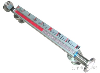

一、磁翻板液位计的优缺点
  磁翻板液位计在石油化工、食品、环保冶金等行业中应用广泛,由于仪表密封性较好,介质不易外漏,所以非常适合用于易燃、易爆、有毒、腐蚀的液体测量。
  优点:测量浮筒为光滑的笔直管体,对于有颗粒、粘性、杂质的液体而言不易阻塞(如纸浆、泥浆、污水等);无需接线即可工作,节能环保;所测得的体积流量受液体密度、粘度、温度、压力和电导率变化的影响非常小;读数直观、快速,可实时反应液位情况;与远传变送器和磁开关配套,可实现液位远程监控及开关量控制功能。
  缺点:对于量程大小有一定限制,如果量程太大不便运输,则需分段,便于运输和安装;无法测量气体、蒸汽和含有较大气泡的液体。
内衬型磁翻板液位计
