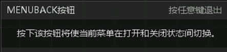

旋钮A用于操作主菜单,当您在对菜单软键(“软键”即为面板上【MENU BACK】下边的按键,按下某个键时,每个软键会对应一个菜单项,按下软键就会选中菜单项)操作时,旋转旋钮A就可以选择菜单中的某一项,短按旋钮A就可以将之前选择的菜单项选中,这时长按旋钮A就会出现关于当前选中菜单项的具体解释信息,此信息会解答您的疑惑。
图2 【MENU BACK】的解释信息

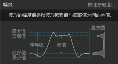

1、在一键测量【Measure】键操作中,旋转旋转B可选择不同类型的物理量进行测量,短按旋钮B可选中某一项,当选中需测物理量后,再次按下旋钮B,可撤销选中,选中之后长按旋钮B,屏幕上会出现当前选中物理量的具体解释信息。
图5 测量项中“幅度”的具体解释

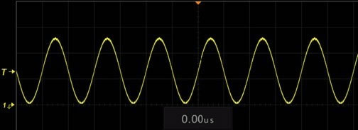

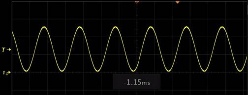

水平时基偏移旋钮—Push to Zero
图6 水平时基偏移旋钮
旋转该旋钮可以改变波形的触发位移,转动旋钮时触发点相对屏幕中心左右移动。调节过程中,波形会左右移动,同时屏幕右下角的触发位移信息实时变化。短按该按钮可复位触发位移,并且在屏幕上能够显示出来触发位移0.00us。
注意:水平偏移在具体的描述中可以称作触发位移或是触发偏移。
图7 触发位移复位
图8 水平偏移调节效果
注意:图中的“T”为触发电平,左下角“1”表示通道1,意为参考地电平。

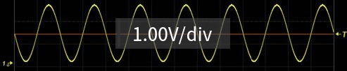

档位旋钮操作—Push for Fine
旋转通道1的档位旋钮可以修改通道1的垂直档位,即在高度上放大或缩小,顺时针转动减小档位,逆时针转动会增大档位,在修改过程中,波形的显示幅度会增大或减小,屏幕上会实时显示当前档位大小,触发电平也会随着波形幅度的变化而上下移动,但是通道1的波形参考地电平不会移动,同时屏幕下方的档位信息会根据波形大小实时变化,短按该旋钮可切换垂直档位的调节方式为粗调或微调。
图10 垂直档位调节效果图

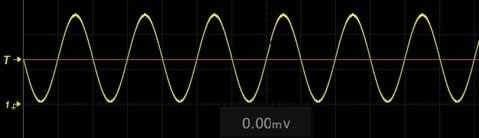

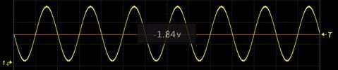

偏移旋钮操作—Push to Zero
图11 垂直偏移调节效果图
图12 复位垂直偏移
意为参考地电平。
