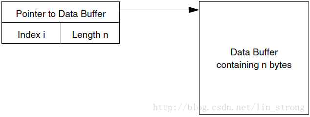

简单缓冲区方案
在两个处理器间交换数据同时还能避免数据一致性问题的一种简单的方法是使用一个缓存。两个处理器必须遵守一个底层协议:只有当另一个处理器标识缓冲区为空时,当前处理器才能向缓冲区内写入;只有另一个处理器标识缓冲区满时,当前处理器才能读缓冲区。
传输缓冲区
可以使用这个简单方案的典型应用是LIN传输和SPI主机。使用一个传输缓冲区的流程会是这样的:
  1. CPU填充缓冲区。
  2. CPU通知XGATE模块:可以传输数据啦!(这可以通过,比如,在外设内使能传输请求来实现)
  3. XGATE模块收到一条传输服务请求。
  4. XGATE模块发送数据到外设。
  5. 一完成,XGATE就禁用外设的传输请求。
  6. XGATE通知CPU(比如,通过中断)传输已经完成。
  7. 现在CPU又可以从步骤1开始了。
传输或接收缓冲区数据结构
图 1.传输或接收缓冲区数据结构
接收缓冲区
从外设中接收数据并存储其到一个缓冲区中的流程也十分相似。然而,要注意的是,在读取缓冲区之前不会再收到新的数据。这对于比如一个LIN节点或者SPI协议并不是问题,因为发送数据实际上是由一个传输进程控制的,即CPU本身控制的。如果接收进程与CPU活动是异步的,就必须使用不同的方法了,如下所示。对于接收进程,可以使用与传输同样的结构。
  1. XGATE为来自外设的一个 接收服务请求 服务。
  2. XGATE模块不断填充缓冲区直到填满预定数量的字节或者接收到了结束标志。
  3. XGATE通知CPU(比如,通过中断)传输已经完成。
  4. CPU从缓冲区中获取数据以进一步处理。

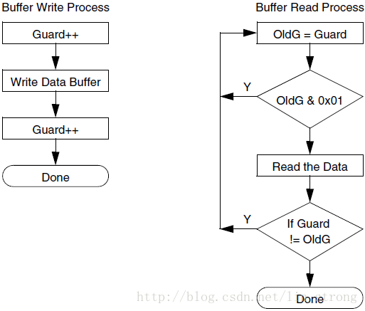

Guard技术
另一种不使用信号量的技术能够实现数据的复写。读取方必须在读取数据前置位一个“guard”,并在完成读序列后验证guard仍然被置位。对比于基于信号量的技术(见后面),这个技术的优点是:读取数据的进程不会被停止,也不需要阻塞中断;而缺点则是数据读取可能会需要重复进行。在一个进程开始填充一个缓冲区之前,变量guard会被递增。 在数据被完整地写入缓冲区后,再次递增变量guard。在 读进程 开始读缓冲区之前,它会创建当前guard的拷贝(OldG)。假设变量guard被初始化为0x0000,则奇数意味着正在进行写操作,所以 读进程 会轮询变量guard直到其变为偶数,这时它也开始读数据。在读取结束后,就对比下新旧guard变量。如果不相等,那么说明在读的过程中发生了写,因此读取的数据有问题。这样,就必须重新读。图2展示了过程。
这个技术不管是XGATE到S12X CPU还是反过来的方向都可以使用。
Guarding技术 流程图
图 2.Guarding技术 流程图

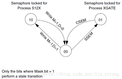

互斥量(互斥的RAM变量)或信号量
许多情况下,会通过使用互斥量(互斥的RAM变量)或者信号量来避免对同个资源的同时访问。然而,对于S12X CPU和XGATE模块,不可能使用RAM中的 读-修改-写 互斥量或信号量来宣称对任何资源的独占式访问,因为需要花费数个周期以读取一个RAM变量、测试其内容、将修改后的变量写回RAM。在读和写之间,变量是在CPU或者XGATE模块的内部寄存器内转变的。如果这期间另一个模块访问了变量,回写就会导致不一致。XGATE为解决这个问题专门提供了一个8个硬件信号量的集合。这信号量可以处于以下三种状态之一。
  1. 未使用,释放状态
  2. 赋值给S12X CPU进程
  3. 赋值给XGATE进程
在一般的多任务操作系统内使用信号量或类似的东西是可以保证任务能互斥地访问共享资源的。这是由于大部分CPU使用的是不可中断的“读-修改-写”指令,因此变量永远不会处于”转变中”这个状态。HCS12必须通过在 读-修改-写 序列间禁用和使能中断来模拟这个行为,但是HCS12X是有这个专用指令的(BTAS)。
在三种状态间的转换是这样进行的。
  1. 设置信号量。
    XGATE提供了一个专用的名为SSEM的指令,其以一个3bit立即数或者一个寄存器作为操作数。如果XGATE成功的锁上信号量,就会置位进位标志;如果信号量已经上锁了,就会清零进位标志。
    S12CPU经由XGSEM外设寄存器访问信号量,使用下面要说的C语言宏,按两步设置和检查信号量。
  2. 释放信号量。
    XGATE提供了一个专用的名为CSEM的指令,其以一个3bit立即数或者一个寄存器作为操作数以释放信号量。
    而S12CPU同样经由XGSEM外设寄存器访问信号量。
这个硬件解决了当同时提交了两个“get”命令时的优先级问题。“release”命令只应该由与信号量相关的进程提交。
#define SET_SEM(x) (XGATE.XGSEM = 0x0101 << (x))
#define TST_SEM(x) (XGATE.XGSEM & 0x0001 << (x))
#define REL_SEM(x) (XGATE.XGSEM = 0x0100 << (x))
        do {SET_SEM(2);            /* 试着设置信号量2 */
           } while (!TST_SEM(2));  /* 不在0..7之间 */
        /* 受保护的软件区域开始                         */
        /* 现在尽快做完要做的事情                       */
        /* 受保护的软件区域结束                         */
        REL_SEM(2);
XGATE汇编器中等价的代码
LOOP1:  SSEM    #2              ; 试着设置信号量2
        BCC     LOOP1           ; 如果上锁了就重试
        ....                    ; 受保护的软件区域开始
        CSEM    #2              ; 释放信号量
信号量的状态转换
图 3.信号量的状态转换

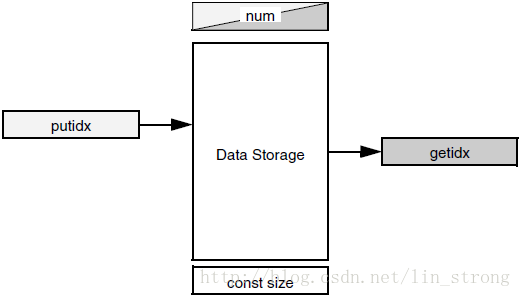

FIFO
一个用于解耦两个异步数据流的知名技术是先入先出(FIFO)数据结构。FIFO在有数据流需要接收的时候最为有用,因为字节(或整个消息)可能会被爆发式地传送,比CPU的处理速度都快,尽管全局来看,CPU的性能绝对可以来的及处理平均数据率了。通过使用FIFO,可以大大缓解CPU的压力。典型的例子是在几乎所有个人电脑上都可以找到的16550 UART,它使用16字节FIFO来缓存进入和出去的数据。
任何FIFO的主要问题是,起码需要使用一个bit来给填充FIFO的进程以及提取FIFO的进程使用。这个部分展示了实现一个FIFO的一种方式。基础的数据结构如图4所示。系数putidx展示的是新的对象要放入数据缓冲区的位置。系数getidx展示的是下一个要被读取的对象的位置。在这个例子中,使用了变量num,其代表了FIFO中的实体个数。当然,putidx与getidx的差别也可以用于计算FIFO中实体的个数,专门使用一个变量来存储FIFO中实体的个数是为了简化软件实现。变量num会由填充FIFO的进程递增,由提取FIFO的进程递减,因此它是由两个进程共享的资源。这个示例使用了互斥量来保护关键代码区域,如“互斥量(互斥的RAM变量)或信号量”中所述。
FIFO数据结构
图 4.FIFO数据结构
