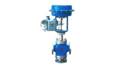

气动调节阀结构:
气动调节阀主要由气动执行机构、阀体和附件三部分组成。执行机构以洁净压缩空气为动力,接收4~20毫安电信号或20~100KPa气信号,驱动阀体运动,改变阀芯与阀座间的流通面积,从而达到调节流量的作用。为了改善阀门的线性度,克服阀杆的摩擦力和被调介质工况(温度、压力)变化引起的影响,使用阀门定位器与调节阀配套,从而使阀门位置能按调节信号精准定位。
执行机构由隔膜/活塞、弹簧、手轮、气动杆、连轴器等主要部件构成;阀体的主要部件有阀笼、阀瓣、阀座、阀杆、阀笼压环等;其他附件如电磁阀、减压阀、过滤器、电流/气压转换器、定位器、流量放大器等。
为了机组安全运行,一些重要的阀门设计有电磁阀、保位阀、快速泄压阀等附件,确保调节阀在失电、失信号或失气情况下实现快开(关)或保卫功能(三断自锁保护功能),满足工艺系统安全运行要求。
